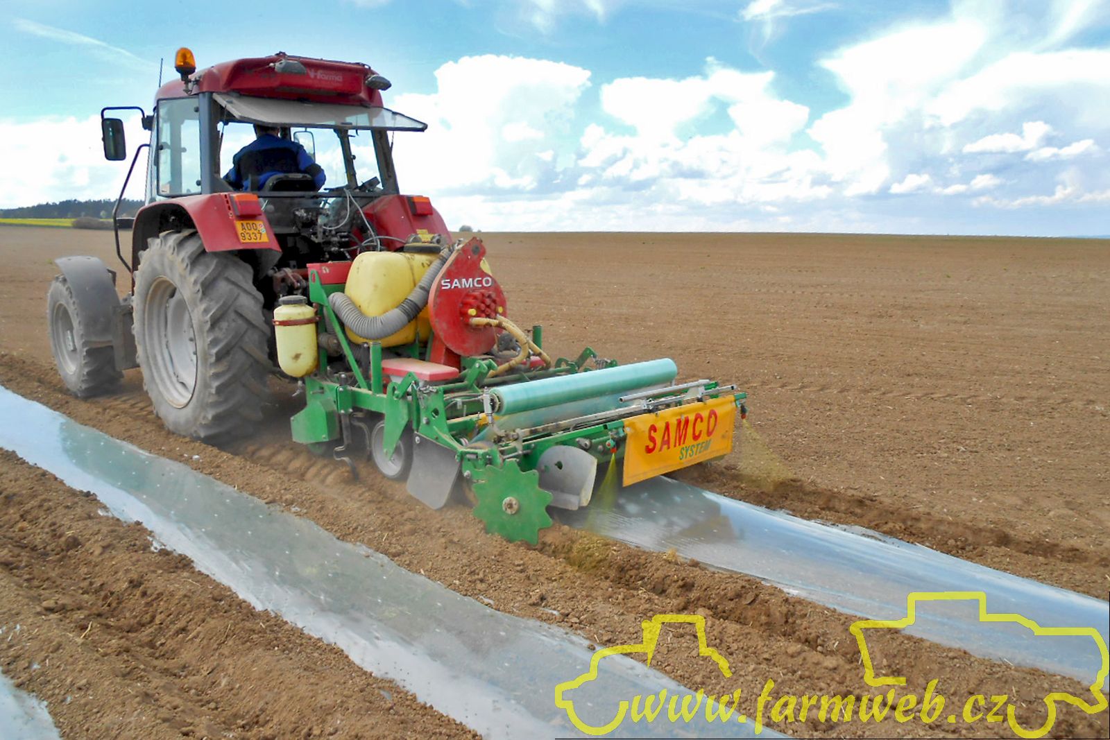

Čo sa to tu seje?
zvedjaja   31.12.2015 20:42:40
Kukuřice. Je to novinka, co v ČR testuje firma Soufflet. Mašina zaseje kukuřici, ošetří to herbicidem a položí perforovanou folii a přihrne ji. Efekt je v tom, že pod fólií je větší teplota pro vzcházení kukuřice, víc vláhy atd. Kukuřice prorazí přes folii v místě kde je folie perforovaná. Díky této technologii by měl být výnos kukuřice vyšší a potřebuje pak i méně času na dozrání. Tím pádem by se i ve vyšších oblastech mohla pěstovat kukuřice s vyšším FAO. Folie je biologicky degradovatelná, takže než se sklízí kukuřice, měla by být zcela rozložena. Tak snad je to trošku srozumitelné co jsem napsal.

Každoročně už několik let děláme pokusná políčka s kukuřicí pro osiváře a veřejnost. Letos nám bylo osiváři nabídnuto vyzkoušení této technologie, kterou pěkně popsal kolega zvedjaja.
Ještě dodám, že na fotkách je zachycena 2-řádková sečka. Jinak by tohle mohl být způsob brzkého výsevu kukuřice, jak nám bylo řečeno. smile
to zvedjaja: Děkuji za rychlou a přesnou odpověď. Je to přesně tak, jak píšeš.smile smile smile

Děkuji za pochvalu. No uvidíme za pár let kam prodejci osiv a zemědělské techniky tutu tegnologii dostanou. Potenciál pro tuto technologii u nás určitě je. Ale i tato linka má své omezení, vyšší cena secího mašiny, zatím výrobce má max. záběr 8 řádků, díky pokládání folie nižší pojezdová rychlost a tím pádem celkový denní výkon je o dost nižší proti setí stávajícími technologiemi. Pro tento způsob zase hraje velké plus, vyšší výnos, menší spotřeba herbicidů či využití vyšších FAO.

A tá folia sa nieako ekologicky rozloží ?
KydlaTRS   31.12.2015 22:57:36
to BORIS-SK: Ano folie je biologicky rozložitelná, však to píše i kolega zvedjaja ve svém komentáři... smile smile

Nechci se ptát hloupě ale to je mezi řádkama kukuřice takový extrémní rozestup? At na to koukám jak chci mezi ty dvě folie se už traktor nedostane smile
zvedjaja   01.01.2016 02:48:33
Jen se ptej. Rozteč řádků u kukuřice je standartně 75cm a u úzkořádku 37,5cm. Takže od folie k folii by to mělo být 75 cm. A mezi foliemi už traktor nepojede. Jedině kdy tama traktor pojede, je při nějakém ošetření či přihnojení a to způsobem, že bude muset být rozchod kol upraven tak, aby pod traktorem byli vždy dva řádky tedy ta folie nebo násobky dvou řádků.

Zas sa potvrdzduje že EU vyrába konodity najdrahšie na svete. Kým inde vo svete sa snžia všetko zjednduchšiť a uľahčiť a zložitosti idú hlavne do mapovania navigácií a variabilných hnojení tak my ideme opačne. Stroje na úrovni raketoplánu N.A.S.A.
Pri kukurici je okrem teploty pôdy tiež nesmierne dôležitý prístup kyslíka, ktorý síce aj pri perforovanej fólii bude zamedzený. Tiež by ma zaujímal smer vody po dažďoch.
Ale ak by to aj prínosné výsev je pomalý, a ekonomický náročný a o koľko to prinesie väčší benefit?
Ešte doplním: Výrobcovia osív idú hlavne cestou lepšej odolonosti hybridov voči mrazom a suchu. Takže tým tento problém riešia.
Osobne som čím ďalej viac názoru staraj sa o pôdu ako treba, bilancuj, doržuj postupi a pôda sa vysporiada s problémami sama.

Ahoj Matúši, už jsem se bál, že sem nepřispěješ. Rostliny po vzejítí za pár dní prorazí přes folii a tím pádem problémy s přísunem kyslíku nejsou. A co se týče vody - se vsakováním a přísunem pro rostliny problém není neboť folie zase tak velkou plochu na pozemku nezakryje. A voda při deštích? tak pokud farmář použije tuhle technologii ve svahu, tak eroze bude možná značná a možná ne. Podobná eroze neli větší u klasické setí na 75 cm. I když i odpověd na velikost eroze je závádějící.. Při tomto způsobu pěstování mají rostliny daleko rychlejší růst a tím pádem je porost daleko rychleji zapojen než u klasického setí nebo úzkořádku.
Hybridy šlechtěné na odolnost proti mrazu či suchu pro tuto technologii nejsou to nej... U téhle technologie jde o to, že se podaří zkrátit doba pěstování, lepší zapojení porostu a vyšší výnost a možnost zaset ještě další plodinu.
Výše benefitů bude časem určitě známá, je potřeba pár let technologii v ČR provozovat a pak hodnotit. I ty sám po pár letech testování s úzkořádkem taky na sto procent nemůžeš řící, že je to technologie, která na stoprocent zaručí x% nárůst výnosu. A to už tu technologii nějaký pátek testujete.
Neodhadujme se tu, pojdme tomu dát šanci at soudruzi ukáží, zda technologii má či nemá smysl.
Ale plně s tebou souhlasím, že pokud se farmář o půdu bude dobře starat tak rizika budou minimalizovaná a výnosy dobré.

Zajímavé. Jsem zvědavej kam tohle povede a zároveň i překvapenej co všechno se nevymyslí. Každopádně to bude větší rozteč od folie k folii než 75cm.
Díval jsem se po netu a ty rozdíly v růstu s touto technologií jsou fakt markantní.
Takže opravdu pěkné. Škoda že není víc fotek z pole smile

Rozteč by měla být dodržena na těch 75 cm. Více by k tomu mohl Kydla, když to seli. Tento rok by se měl podobný pokus opět zakládat na několika lokalitách na moravě, jedna snad bude opět kolem Prostějovska, tak požádám p. Polákovou a třeba svolí i k pořízení fotek během setí a umístění i sem na farmweb.

Nepovedal som, že šancu to nemá dostať, ale na názore, že to je zložité a umelé asi zostanem.
Kyslík pre kukuricu ju potrebný v pôde nie len pre rastlinu samotnú.
O erózii v tomto sa môžeme baviť teoreticky, ale ak uvažujem, že fólia je vyskózny a nepremokavý materiál je veľká šanca že voda stečie inam. Ak uvažujem, že 50% plochy je zakrytej.Pri úzkoriadku ako protieróznom systéme sa dá baviť, čo sa potvrdilo aj pri pokusoch, ale aj v tomto prípade som názoru, že 100% protierózne pôsobia medziplodiny poprípade zvyšky predplodín, ostatné systémy sú čiastočné.
Fólia môže mať výhodu pri vschádzaní, ale postupne sa degraduje a rozkladá takže v predĺženom raste s ňou už veľmi počítať nemôžme. To je väčšinou obdobie, kedy je sucho a odber žívín je náročný a to je alfa omega výnosu. To, že kukurica narastie 3m neznamená nič. Tento rok bol v tom dobrý príklad. Bola dobrá jar tak kukurica rástla, v období predĺženého rastu bolo extrémne sucho a videl som kukurice, ktoré ani neopelili, alebo výnos bol 3t. Videl som ale kukurice, ktoré mali výnos aj 10ton bolo to u farmárov, ktorý majú pôdy s relatívne dobrým mnošstvom organickej hmoty. Je veľa štúdií o tom ako sa kukurica v rannom štádiu vyvíja ináč pri rôznych technológiách, ale postupne sa vyrovnáva a doťahuje silne jedince. Síce dobrý základ, ale výnos nie zaručený. Skrátenie vegetácie kukurice nie je veľmi možné, pretože to určuje FAO. Kukuričný zber možno skrátiť vplivom počasia v predĺženom raste a po ňom ináč ho neovplivníš. Ale aby som nebol za zlého pokiaľ to niekto takto robiť bude je to jeho vec.

to Honda: Ano, jak píše zvedjaja rozteč mezi řádky je 75cm, ale vzhledem k tomu, že jsme to seli tzv. podle oka, tak se rozteč meziřádku mezi foliema může lišit +- 10cm. Šlo o to jen založit porost v místě pokusných políček. Dle mého by bylo zapotřebí na tenhle dvouřádek spíše traktor s upraveným rozchodem kol a kultivačnímy koly, aby se dodržela rozteč meziřádku a samozřejmě asistence GPS pilota.
Pokud se bude letos zakládat pokusné políčko s touto technologií, pokusím se zajistit více detailních fotek a informací.
