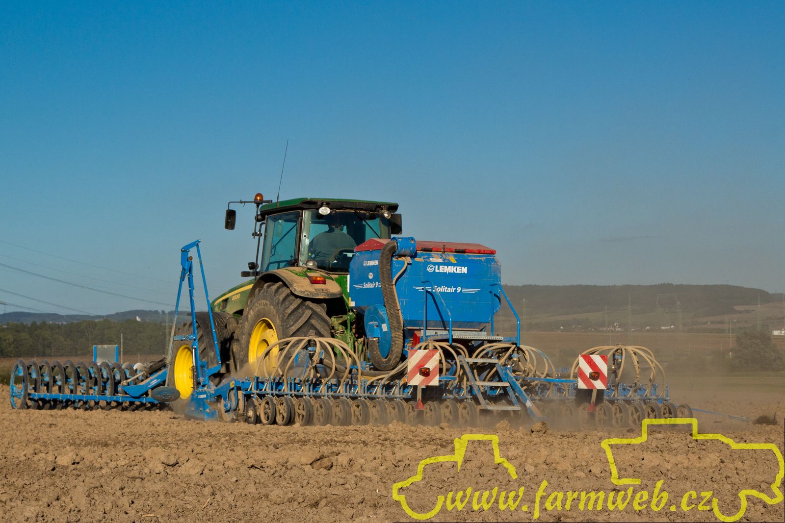

Měníte často ty zadni utužovací kolečka?
KydlaTRS   09.03.2013 21:38:19
Nevím jak na tomhle, ale co vím o podniku co má Solitair 12, tak ty utužovací kolečka dost praskají a nejsou zrovna nejlevnější... smile
Honza.S2   09.03.2013 21:51:14
Asi tak nějak. Navíc drahé jak asi všechno ostatní na Lemkenu. Nicméně Solitairky jsou celkově slabší konstrukce a chce to dělat přípravu precizně.
AUTOCOMMAND   09.03.2013 21:52:57
Tak pokud si koupíš nové provedení koleček se šroubovacím středem tak to vyřeší problém úplně jinak si myslím že tak často by neměli praskat smile
