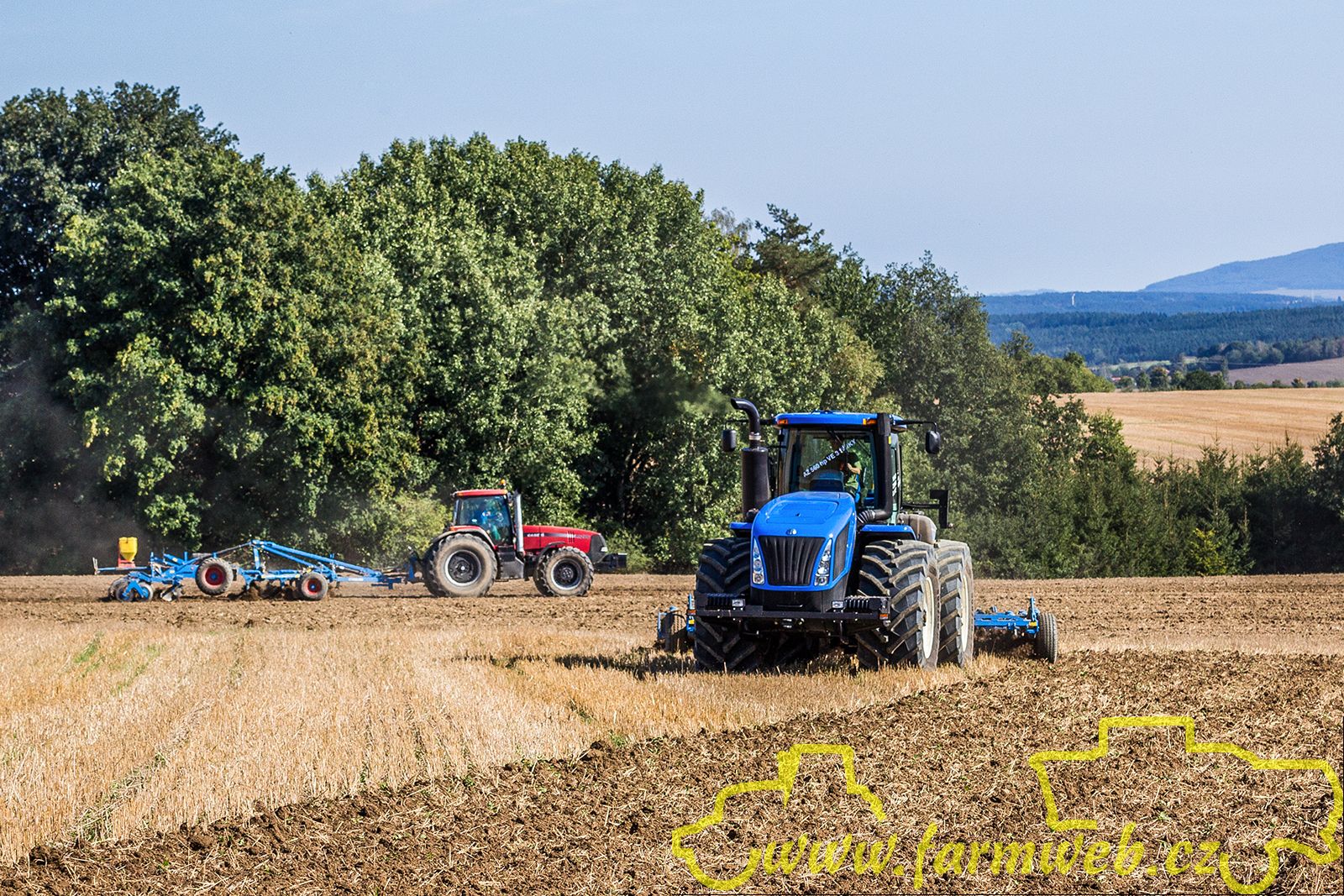

Takže to mám chápať tak, že na 4m lemken potrebujem 270ps a ak budem mať o 1m väčší záber tak potrebujem aspoň 500ps....
Asi nikdy nepochopím význam týchto traktorov, alebo kombinácii s čím sú agregované
votak53   22.01.2015 21:47:40
Tady to vypadá že Case jede podruhé a proto si může dovolit 5m a určitě to nebude mít 25 v zemi a určitě je lepší mít 500hp na zachování pracovní rychlosti. smile
KydlaTRS   22.01.2015 21:55:36
to Matúš.V: Karat za Casem je 5m a Case je ještě chipnutý na +-300ps. Kloubák byl v podniku pár dní na testování a zaskakoval za T8.390. A tahal Karata 6m. Teď už je v podniku NH T9.560 s Great Plains Simba SL700. smile smile
Jancase   22.01.2015 21:56:59
To Matůš.V,kdyby to s tou dvěstěsedmdesátkou pustil na těch 25 tak by toho asi příliš nepodělal ale možné je vše,záleži na místních podmínkách.
Matúš.V   22.01.2015 22:03:06
Díkes za objasnenie to znie lepšie :)
Honza.S2   23.01.2015 07:53:20
T9.560 s SL700??? Podobnou soupravu mají v nejmenovaným podniku Agrofertu. "Traktor dobrej ale Great Plains je k ničemu a nefunguje"smile smile
Litos   23.01.2015 07:54:49
Co na tom nefunguje?
Honza.S2   23.01.2015 08:36:55
No ten traktor, protože se zahrabe pod kopcemsmile Formuloval jsem to dle prodejců:)
KydlaTRS   23.01.2015 19:22:43
to Honza.S2: Tenhle podnik je též členem Agrofertu. Podobný problém panuje i zde v kombinaci T9.560 s SL700. Přijde malinký kopeček, těžší půda a nebo mokro, a rázem je pracovní rychlost kolem 6-8 km/h. Dle mého názoru, Simbu SL700 jedině za pásák. smile
PYTEL   23.01.2015 20:57:17
s SLkem při rychlosti 6-8 km/h nic nezkazíš, v téhle kombinaci bych se zaměřil spíš na prokluz, tím pádem i spotřebu, výkonnost atd. smile
Honza.S2   23.01.2015 21:19:45
No však prokluz je to, co u kolového traktoru řeším. Prokluz není jenom nafta propálená komínem, ztráta času a menší výkonnost ale i poškozování půdní struktury a škodlivé utužení, za mokra zamazání.
Milda11   24.01.2015 14:26:32
6m záběr, jedním přejezdem 25cm v zemi s téměř nulovým prokluzem podle fotek při rychlosti 13km/hod je velmi slušný výkon.... Je vidět že hodně záleží na půdních podmínkách
KydlaTRS   24.01.2015 14:51:49
to Milda11: Tohle pole bylo pěkné, žádná hlína, žádné šutry. Prokluz nulový, místama jezdil i 15 km/h. Obsluha používala režim automatického řazení.
Měl jsem možnost být i u T9.560 s Simba SL700 a potom co jezdil na automat tak se párkrát stalo, že souprava zpomalovala, prokluz se zvyšoval, automat začal podřazovat, až tam měl 1. stupěň a souprava stála, kola se točily až se to pomalu dusilo a asi po půl min to vyřadilo. Což byl extrém a obsluha mi jen názorně ukázala kam až to zajde. Jinak většinou vyhloubil radličky o pár cm aby se to mohlo opět rozjet. smile
Honza.S2   24.01.2015 18:52:57
To Pytel: trochu nad tím přemýšlím - vždycky jsem měl zato že u SLka musí být dodržená rychlost kvůli diskům. Když pojede pomaleji ten efekt se tam musí ztratit.
karanice   24.01.2015 20:40:13
Podle mě tu Simbu v 7m utáhne jen málo traktorů co je na trhu, tak aby to nářadí odvádělo kvalitní práci.
PYTEL   25.01.2015 12:10:38
To Honza.S2: na jednu stranu je na disky lepší vyšší rychlost, o tom žádná, na stranu druhou pro radličky rychlost nad 12-15km/h není ideální, může pak docházet k vyhazování spodní vrstvy půdy nahorou, což je nežádoucí. Další věc, kterou má GP jako jeden z mála výrobců jsou stavitelné úhly disků, pokud nejsou podmínky k tomu, aby traktor jel vyšší rychlostí, hodim tam větší úhel, a i přes nižší rychlost disky odvádějí krásnou práci. smile
Honza.S2   25.01.2015 14:37:28
Jo takhle, tak jsem nad tím nepřemýšlel. Měl jsem namysli rychlost kolem 10km/h. My jsme měli SL se záběrem 4m loni půjčenou, kvůli zpracování kamenitých pozemků, kde je třeba napravit utuženiny v profilu 25cm bez vynášení kamení. Což se mě líbil negativní úhel slupic. Díky vytrvalým dešťům bohužel v poli tohle nářadí nezasáhlo a nevyzkoušené šlo k dalšímu v pořadí. Takže snad letos se podaří třeba v těch 7 metrechsmile
PYTEL   25.01.2015 14:44:20
Nemám praktické zkušenosti přímo s SLkem, ale s SLD, na kamenitých půdách to překvapilo docela dost zákazníků, které jsem letos objel, neříkám, že to sem tam nějakej šutr nevyhodí nahoru, ale je jich minimum ve srovnání se strojem s parabolickýma slupicema (není to moje hodnocení, ale hodnocení zákazníků).smile
