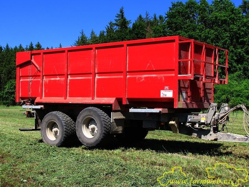

Měl bych dotaz na někoho, kdo se vyzná v annách (např. pan Hruška), co to je za korbu?
Metallica   14.06.2011 21:28:22
Po přečtení popisu galerie ti bude vše jasné.
Stepan   14.06.2011 21:38:34
A nemyslel Dann spíš copak je to za "light" verzi namísto typového označení..?
Dann   14.06.2011 21:39:41
Já jsem se ptal kvůli tomu, že to má nezvyklou konstrukci korbysmile
Zetor   14.06.2011 21:42:06
Přesně, to není typická korba Annaburger. Takovou s popiskama AgriCS jsme tehdy fotili při sklizni brambor ve Vílanci. Také nevím oč se jedná...
http://www.farmweb.cz/index.php?page=view_gallery&gal=2467
Stepan   14.06.2011 21:47:19
Poprvé jsem tento typ korby viděl v Banticích na 1. dnu Agrallu. Byl to taky typ 22.79 a i podvozek byl v červené barvě, obuto na Allianckách.
Stepan   14.06.2011 21:52:20
A ještě by jsme se mohli zeptat, jak to vypadá s úplně novým typem korby se samonosnou konstrukcí plechu ala Krampe BigBody..?
Martin Hruška   14.06.2011 21:52:45
Tahle korba je asi jedna z prvních, která byla nasazena na výměnném systému Multi Land Plus (s hydraulickými nápravami). Poprvé byla předvedena v roce 2003 v Banticích (pokud se mýlím o rok promiňte), pak chvíli stála v Annaburgu a pak se objevila na našem předváděcím podvozku. Na pronájmu byla v Eurofarmsu na bramborách a ještě předtím jsme tento vůz zapůjčili AgriCS na test s traktorem Case IH.
Potom se nějakým způsobem ,asi s podvozkem ,ale s novými gumami Michelin dostala do Alimexu Nezvěstice, kde jezdí dodnes. Je to ale speciálně odlehčená korba.
Nově Annaburger nabízí vedle klasické korby s držáky čela nahoře také verzi s držáky čela postraně. Je to jak u verze dvoustranné tak jednostranné korby.
KydlaTRS   14.06.2011 21:52:55
Stejný dotaz jsem kladl p. Hruškovi také.
"Jedná se o model HTS 22.79, výměnný systém Multi Land Plus s hydropneumatickým odpružením. Na voze je speciální korba s jiným zadním čelem, než je ve standardu. Je to jedna z prvních lehčích koreb.Vůz má pneu Michelin Carg X bib 600/55-26,5“." p. Hruška jistě popíše blíže. smile smile
Martin Hruška   14.06.2011 21:58:39
Tak Štěpán má pravdu, bylo to opravdu na prvním dnu Agrallu.
K novému tvaru korby. První prototypy jsou prodány. Protože se ale v této oblasti změnili konstruktéři, bude vývoj ještě chvíli trvat, protože firma momentálně sklízí velké uspěchy v Německu se Schubmaxy a ve vývoji jsou zajímavější konstrukční kousky. Taková je realita.
Stepan   14.06.2011 21:59:49
A to odlehčení mělo nějakej důvod? Nosnost/tuhost korby je stejná jako u standartní korby tak jak ji známe? Protože i verze s držáky čela postraně má nyní profily konstrukce standartního rozměru jako verze s držáky čela nahoře.
Jinak díky, za info ohledně nového typu.smile
