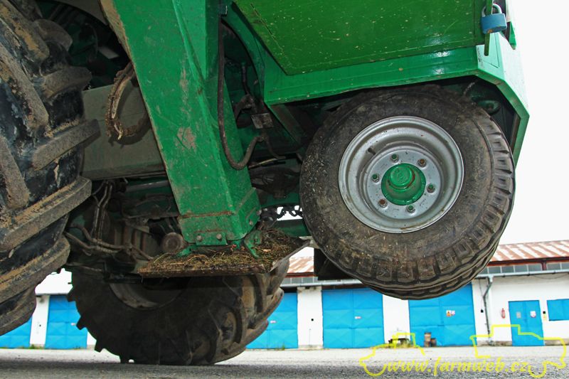

K čemu pak slouži tydle 2 kolasmile jinak zajímavá mašina
KydlaTRS   04.03.2012 21:59:42
to Jára 1: Tyhle kola a ty zadní, na předešlé fotce, slouží k jízdě na silnici kvúli zatížení na nápravy, jelikož na 2 nápravy nesplňuje hmotnost zatížení. Také jsou tyto přidané nápravy vhodné při přejezdech (většinou I. a II. třídy) aby Silvator na cestě tzv. neplaval, udržují směr jízdy a jsou také bržděné. smile smile
Lutr   04.03.2012 22:06:11
to Jára 1: Štěpkovač se svou váhou by nesplňoval zatížení na nápravu, proto má tato pomocná kola , která se spouští při rychlosti nad 16km/hod
Jára 1   04.03.2012 22:19:21
Díky za vysvětlenísmile myslel sem že to bude mít pracovni význam,ale na jízdu po silnici mě vubec nenapadlosmile smile
