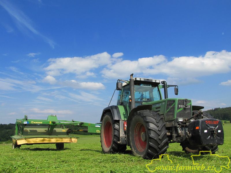

Jardo, sundej závaží, žere to naftu a přední gumy.
lopol   16.04.2010 19:30:47
to jsi slysel kde?
Zetor   16.04.2010 19:47:05
Myslím že to bude zkušenostma v provozu, selským rozumem a přítomností ve škole při hodinách fyziky či mechanikysmile
Floyd   16.04.2010 19:55:42
Přesně jak píše Zetor. Kdybys s sebou tahal o tunu navíc, taky by se ti to nelíbilo. smile
vladapo   18.04.2010 11:05:15
Určitě závaží není potřeba k tomu aby rotačku/sebe utáhl, v kopci se mu určitě PN nezvedá, takže těch 800 kg vozí zbytečně. Přitom kouzlo Fendtu je mj. v tom, že má ramena vlastně stand. a tak se může rychle dotížit /odtížit podle potřeby.
Jinak jsem velký zastánce pořádného dotížení traktou, naopak do těžších polních prací by těchto 800 kg bylo málo.
