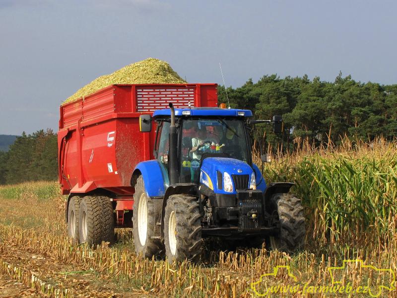

Martin Hruška   11.03.2010 18:46:23
Pěkná fotka, pěkná čepice a jen potvrzení toho, že když výrobce a prodejce na voze nešetří technikou tak nemusí s vozem jezdit jen 250 k "obludy" ,ale stačí menší traktor, který stojí o 20000 -40000,-Euro méně.
Daleko menší vůz Fliegl tahá o hodně silnější MF traktor.
GTA   11.03.2010 19:01:51
Co je to za podivný důkaz? Že toho Fliegla táhne traktor o výkonu 260 koní snad ještě neznamená, že to ten návěs potřebuje.Obzvláště v kukuřici se mi to jeví jaksi nesmyslně.
Martin Hruška   11.03.2010 19:15:23
Pro GTA: Ta zmínka o velkých traktorech nebyla o konkrétním případu z Přeštic, i když by se asi k 5 m korbě hodil menší traktor.
Na Farmwebu je každý týden vidět spousta fotek JD 250-280 k s Mega 20, nebo Fendt 930 s Mega 20. To je trochu moc i na mně. K takovému traktoru se hodí tridem s délkou korby 8 -9 m a né vůz s 6,1 m délkou a objemem 27 m3 v senáži.
Měl jsem tím na mysli to, že ve většině podniků chybí určitá vize kam s dopravou a napasováním ke strojovému parku, který mám. Řada lidí ,kteří tady diskutují vidí návěs, který má čtyři kola a už jsou vyvalení. Každý výrobce dělá vozy na určité úrovni ,které odpovídá i cena, ale také velikost. Pronar je cenová bomba, ale málokdo se zamyslí nad tím, že i s náplatkami má jen 21 m3, i když v prospektu se uvádí 23 m3. Cena je rozhodující, na skutečnou velikost a nosnost se mnohdy nehledí Trochu jsem se odvázal.
Mně těší, že to co naše firma nabízí potřebuje v 70% případů menší traktor než konkurenční stroje. Menší traktor = menší spotřeba, méně peněz za pořízení soupravy.
