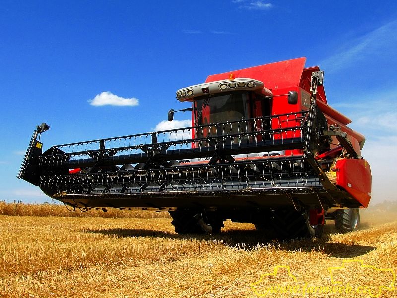

Chtěl bych se zeptat, k čemu je dobré mít ty řepkové děliče?
Předem díky za odpověďsmile
Jiri Rakus   23.02.2011 21:31:12
Z popisu soudím,že kombajn byl dovezen těsně před žněma a zrovna moc toho ozimého ječmene neměli,a po ječmenech většinou bývají řepky,tak nač to sundávat. Jinak jestli jsi se ptal,k čemu to je dobré v té řepce,tak to je kvůli toho,že řepka se všelijak splétá a normální dělič by to akorát trhal a namotávalo by se tosmile
deutz215   23.02.2011 21:44:52
to isté sa pýtam ja ja..tie deliče..veď to musí robiť straty na kláskoch v tom jačmeni
lexion770   24.02.2011 14:54:03
A ještě bych se chtěl zeptat, jak je zde řešen žací stůl při sklizni řepky. Děkuji.
Magrixak   24.02.2011 15:10:18
To lexion770: Lišta je dělana jak pro sklizeň řepky tak pro sklizeň obilovin žadné velké upravy.. Maximalně se montuje ještě jeden šnek a to na vršek lišty který tlačí řepku zpět do valu aby nelezla ven z lišty.Boční kosičky se daji rychle namontovat a odmontovat takže není problem s montaží..smile
Foto horního šneku.
http://www.farmweb.cz/index.php?page=view_image&id=MTEzOFg5NjMwWDEwMTE2Mg==&del=52211
lexion770   24.02.2011 15:17:42
Moc díky, ale ještě jedna věc. To nemusí prodloužit vzdálenost kosy od šneku? smile
Magrixak   24.02.2011 15:22:38
Žadna vzdalenost se tam nemění navic tak sou pasy..smile
Radek 8250   24.02.2011 15:29:49
Dosud nepřekonaná lišta se systémem Power Flow dovoluje sklízet téměř vše bez jakých koliv úprav vyjma již zmíněné montáže/demontáže kosičeksmile
Zetor   24.02.2011 15:33:00
No nepřekonaná je docela silné slovo, ono bude mít nějaký důvod, proč jiný výrobce se toho nechytnul. A také se nesmí zapomínat na pásové lišty, např. McDon, které si myslím tento koncept posunují na další level. smile
Radek 8250   24.02.2011 15:38:08
To Zetor: No nechytnul jak se to vezme co já vím tak údajně tento systém chtěl okopírovat od MF Claas ale MF má tuto lištu údajně patentovanou takže smolík Claas chtěl patent koupit ale MF jednozančně naštěstí neprodalsmile
deno   24.02.2011 16:47:10
ale co ved nove listy maxflo maju tiez pasy aj ked trocha iny system ak dorbe viem pri mf listach sa pas pohybuje rovno ku sneku a maxflo tam to je ze sa s krajov posuvaju do stredu
Honza.S2   24.02.2011 16:54:35
Massey Ferguson měl tuhle lištu skutečně patentovanou takže ji nemohl použít nikdo jiný. Až v roce 2005 se objevila záhy na mlátičce John Deere ale teď jsem ji v jejich nabídkách nijak nespatřil.
Nevýhoda je že se musí pásy čistit, protože se dovnitř dostává prach, drobné úlomky slámy apod. Pokud tohle např. večer nevyčistíte a přes noc necháte hezky zmoknout, druhý den nepojedete už to dost dobře nevyčistíte a je problém. Tudíž několikrát zastavit, odšroubovat plechy mezi pásy a vyškrabat vše dokud pásy nepojedou hladce. Kameny ani suchá hlína tomu nevadí a občas je potřeba zkontrolovat vystředění pásů. Není to nic složitého a příp. seřízení zabere ani ne půl hodiny ve dvou a stačí to udělat před sezonou. Ve vysokém porostu je možná lepší Vario lišta, ale pokud sečete menší ječmen nebo polehliny tak pásy oceníte protože se nanahrabují hromady za kosou ale pás je hned podá pod průběžák a nemusíte je naháňkama vybírat a zároveň házet dovnitř lišty. Co by chtělo zásadně zlepšit je rozsah nastavení délky naháněk. Dopředu na vybrání ležáku to jakžtakž stačí, ale blíž k průběžáku je už nedostanete, to někdy vadí při vysoké pšenici protože před průběžným šnekem na pásu je tendence tvoření stěny kterou naháňkama nijak "nerozdělíte".
tomD   24.02.2011 17:30:35
To Honza: Máme MF 40 a pásy rozebíráme a čistímě až po sezoně smile ...během žní jen běžná udržba a když se dýl stojí tak očistíme jen okoli pásu co se dá šáhnoutsmile ...ale teda když se to pak rozebere tak je na dílně pěknej odér smile
Jano SK   24.02.2011 19:01:48
TO HONZA.S2 : Myslim, ze na JD to nebola fabricka zalezitost, ale aktivita jedneho nemeckeho vyrobcu, ktory okopiroval PowerFlow a predaval ho zeleny. Nepamatam si presne nazov firmy, ale narazilo to na nejake patentove veci a story skoncila.
Zaujimave je, ze AGCO nedalo PowerFlow na Laverdu v original cervenej farbe, hoci jej bratria MF / F / CH mali PowerFlow. Mozno sa to zmeni tento rok, ked Laverda je uz 100% AGCO.
téesák   24.02.2011 19:35:35
když už jsme u agca, tak jsem včera narazil na kombajny valtra, a jeden vypadá jako cleaner a druhej jako deutz, nevíte o tom někdo něco bližšího? případně co je k tomu vedlo?
Honza.S2   24.02.2011 20:04:42
To Jano SK máš pravdu, nebyl to výrobce John Deere ale firma Zürn. Vyrábí řepkové předvály a drtiče.
to téesák, na mlátičku Valtra už jsem také narazil na netu, byl to starý axiál MF/Challenger ve žluté barvě a dopátral jsem se zatím toho že to bylo jen pro vybrané trhy Jižní Ameriky.
chomyz   25.02.2011 16:26:15
No u těch pásových lišt hodně záleží na zvyku... Kdysi jsme měli 9ks kombajnů MF s pásovýma lištama a nedali na ně dopustit (hlavně při střídání řepky a obilísmile ) a když se přecházelo na NH a klasické lišty tak se spílalo jak to bude hrozné přehazování atd. Po pár letech si na to všichni zvykli a zapůjčily se Challengery 654 a najednou si všichni vzpomněli, "jak s těma lištama bylo tehdá práce" protože se musely opět vytáhnout háčky a pořád čistit pod pásama a dělat ložiska a hlídat... prostě náročnější na hlídání a údržbu. Vloni byl zapůjčen C-670 s lištou Zürn Premium Flow a pořád čištění, rozborky, spojky pásů (dodací lhůta originálu několik týdnů...) a prostoje byly takové, že po ukončení řepky se lišta vyměnila za klasickou a byl pokoj...smile
KydlaTRS   28.02.2011 21:11:12
Boční kosičky na řepku měl z důvodu toho, že je nebylo třeba sundavat, když kombajn sekal +- 30 ha ječmene. Poté opravdu následovaly řepky. Ještě doplním, že každá košička má svůj spínač. Kombajn byl přivezen 4. května 2010, potom se postupně kompletoval. Obsuha i majitel jsou s prací kombajnu maximálně spokojeni.
S lištamy PowerFlow jsou obsluhy velmi spokojeny, jen je trochu náročnější údržba, ale na to si obsluhy rychle zvykly. Jinak každý rok přes zimu se dělá komplet úržba kombajnů a lišt, aby se mohlo bezproblémů v létě vyjet do pole. smile smile smile
