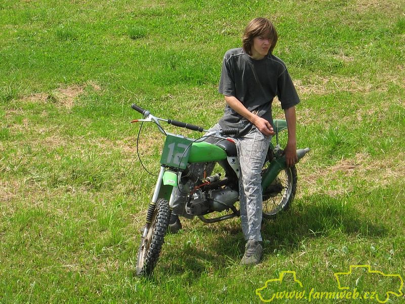

to je hezky upravenej fichtl smile předpokládám že asi mustang ale to je celkem jedno.. smile
jarakasek   01.01.2011 10:21:26
jo rám vypadá na mustanga
Zetor25K   04.01.2011 22:14:28
JJ pekne upravenej je, hlavne neni moc přeplacanej.smile
KydlaTRS   04.01.2011 23:21:32
Je to rám z Jawa 20. Přední vidlice jsou prodloužené a zadní tlumiče také. Kyvka nastavena asi o 10-15 cm. Nádrž nejspíše Sachs (na boku díry se závity na řadící páku), pod nádrží vzpěra od krku k sedačce. Výfuk origo jen trochu rozřezán a svařen + mřížka ze síta kombajnu. Motor bez úprav. smile smile smile smile
PS: Protože jsem fotil, potřeboval jsem aby mě to někdo podržel, jelikož na tom nemám stojánek. smile smile smile
