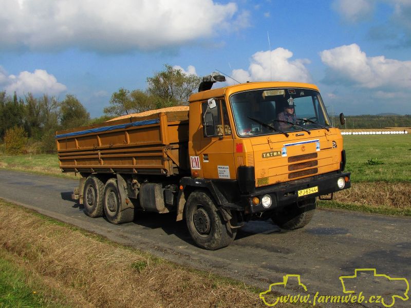

Dotaz,proč jsou některé TATRY takhle sesedlé??Občas to vídám ale nechápu,a nemusí být ani naložená a je takto sesedlá...smile
traktorista   05.06.2010 18:27:58
tipujem problem zo vzduchom lebo ked je vsetko ok tak je tatra rovnako vysoka ci je prazdna alebo plna... aspon mala by byt...smile
Václav   05.06.2010 19:21:14
Problém bude v tom že tahle agrovka má už asi kompresor za orbitem a jak ji to CRko dosypalo krapet přes limit tak ještě se nestačily dofoukat měchy. Po pár stovkách metrů se srovná.smile
Zdenda Deere   05.06.2010 20:10:06
Můžou být i špatně seřízené a nebo nefungční regulační ventily na vzduchových pytlích, možností je spousta, stačí i to, že neměl nastartované když na něj sypaly
