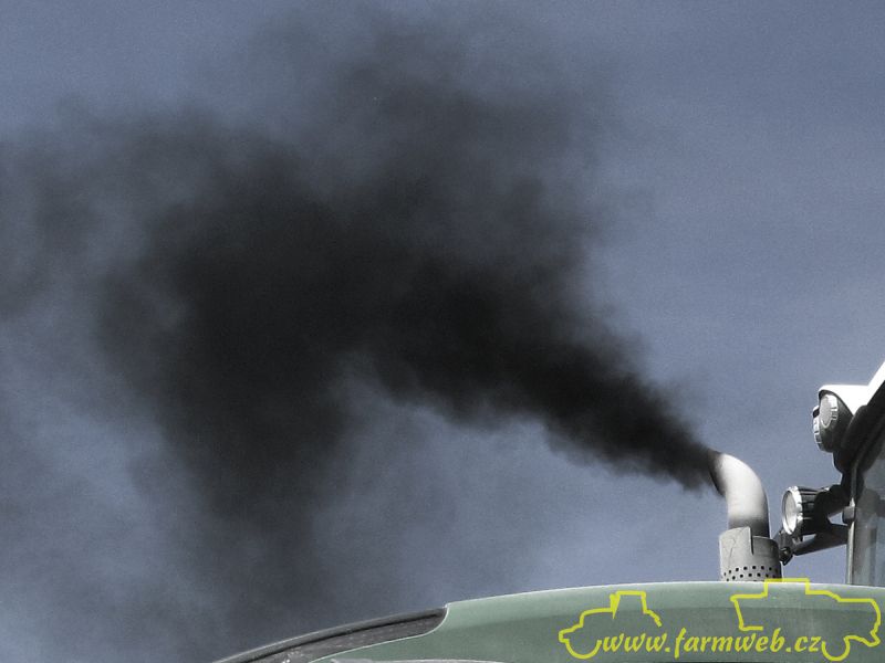

Je to normální aby takový nový stroj a eště fendt tak pokuřoval? U jiných traktorů jsem toto neviděl
Broník   26.04.2010 18:45:03
Při rozjezdu to u Fendta normální prý je. smile
sokolik321   26.04.2010 18:46:50
Právě proto se ptám, protože není to poprvé co to u Fenda vidím. To se mi zdá už trošku moc.
Broník   26.04.2010 18:49:59
Já jsem Fendt 936 viděl ten den poprvé. A prý je to normální. Dělá to naštěstí jen při rozjezdu. Jinak průměrnou spotřebu s tím desetimetrovým kompaktorem měl víc než dobrou !

Taky se přidám. Vozil jsem se s touto soupravou cca hodinu, ale ne v kuse. Pokaždé když jsem se vezl měl Fendt otáčky v rozmezí 1780-1890 ot/min. Spotřeba se při mém vožení pohybovala v rozmezí 55-65 l/hod, spotřeba na ha cca 5-6 l/ha. Jen dodám že jsem se vozil schválně jak na dlouhé tak na krátké jízdě a ještě souvratě. Spotřeba se pohybovala u těchto faktorů, jak jsem již psal. Každý takový Fendt kouří z důvodů že má při volnoběhu menší otáčky. Při rozjezdu v takovém tahu na tempomat si Fendt takhle ufouk než se dostal do nějakých 1200 ot/min. Je teda pravda, že tento kompaktor má opravdu velký odpor což bylo vidět na některém otáčení na souvrati.smile

To Tomas1: Jak nejde pod 1900? Tak to tam nastavte napevno. Ty brány kdovíjaký odpor nemaj, dobře, kopce máte, ale taky 360 koní. To by měl táhnout dobře. A čím měnší otáčky, tím větší krouťák. Jestli to pravda, že si přidává převodovka při prokluzu, tak to by mohlo být ono. Pak to je lehký traktor, a nebo malý kola. A nebo taky vada Fendtu, o které se nemluví. 7,2 litrový motor. 9litr by držel jinak. A nebo blbě nastavené Vario, taky častý problém. Ale tak kecat vám do toho nebudu, vy víte svoje, když s tím jezdíte. Ale je mi to divný.

Zetor   02.05.2010 15:13:59
Jeden dlouholetý řidič traktoru Fendt mi říkal, že to může být nastavením agresivity převodovky. Pokud by tam bylo třeba 1%, pak by se toto nestalosmile
Dubinek   02.05.2010 19:03:31
Přesně tak jak píše Zetor. A taky to může být tím když se rozjede a hned tam zvolí polní tempomat.smile
