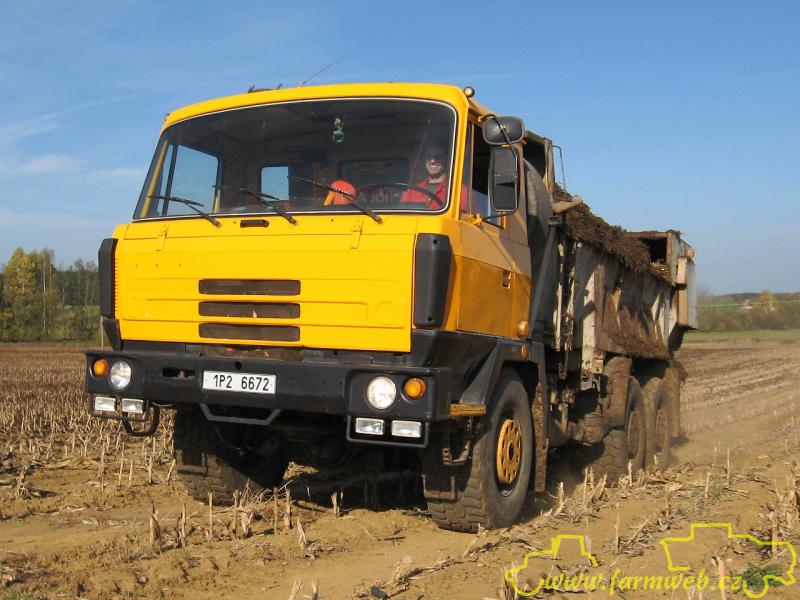

parada.kdyz mrknu na ty papuce tak o tlaku na pudu nemuze bejt ani rec.to rozmetadlo za JD ma oproti tomuhle ouzký galůzky

Pro Ferdu: To snad nemyslíš vážně. Tyhle gumy mají šířku 445 mm, ale plnící tlak 8-9 bar. Tato hodnota x 1,2 = tlak na půdu.
Moderní dopravní prostřdky za traktorem pracují na poli při rozmetání s tlakem 1,5-2 bary. To je podstatný rozdíl.
Čím těžší a větší samochod ,tím horší. Poslední měření jednoho výzkumníka z Technické university Drážďany mluví dokonce i u Holmera o daleko větším stlačení než je zdrávo. Ale u nás, kde jezdí i návěsy doprostřed pole to nikomu nevadí. Že ale mají malý výnos a slabou ekonomiku, to nikoho nezajímá. Řada problémů s výnosem je u nás spojena s utlačením nebo neutlačením půdy.

no vono taky záleží na tom jestli ten podnik kterej používá auta dělá minimalizaci, protože jestli jo tak mam zkušenosti že kde přejede auto tak tam nic nevyroste ale kdyš děláš klasickou orbu tak to zase takovej rozdíl neni protože při setí, přípravě a sklizni tam auta nejezděj, jenom při sklizni jako odvozci a to uš nevadí protože se to potom zase zorá, otázka je kolik tu bude tý půdy za 200-300 let kdyš bude utlačená...smile

Pro tesáka: Tak v tom máš sice trochu pravdu, ale v kolejích máš při orbě daleko větší spotřebu. Řada praktiků má určitě vlastní zkušenosti s tímto tématem. Pokud jsou koleje u Tatry po 8 metrech a u Annaburgu po 20 m je to velký rozdíl.
Problém je v tom, že rozumný ředitel nebo majitel nákladní auto na pole nepustí. Je to vidět na přívalových deštích a na vsakování vody do půdy.

dyt řikám že nákladáky nemaj na poli co dělat a hlavně kdyš se dělá minimalizace, kdyš se orá tak to sice taky neni žádná sláva ale určitě budou věčí výnosy ale jak řikáš za cenu spotřeby, ale kdo má na to aby měl jenom nový annaburgery za miliony, tak prostě musí na pole stim co má a pořád lepší tohle neš gumy na našich novejch terrno 1 tam sou asi tak poloviční co na týhle 815ce a to sou jenda půl a druhá dva roky starý a po poli se proháněj o 106

To Martin Hruška.ale ja tady nikde anaburgra nevydim....JD RMA 8!!!a ten ma galuzky!!na jaky pude to merili na jilivity nebo piscito-hlinity... takove krasne pocty mate jako vzdy...jakpak byste pocital kdybi ste prodaval Tatry...mam s prodejci svou zkusenost.kam vitr tam plast...a bohuzel ne jen jednusmile

Pro Ferdu a další kolegy k tématu půdní tlak: Tato věc nemá nic společného s tím, že prodávám dopravní techniku za traktory. I zde je půdní tlak problém, protože vozy jsou stále větší a větší. Protože to ale dělám na nějaké úrovni již víc jak 13 let mám určité praktické zkušenosti a navíc každý týden navštěvuju zákazníky přímo v praxi.
To že Tatra váží to co váží, že má silniční gumy i když jsou 445 mm široké a že dělá koileje, jaké dělá, nemá nic společného s tím, že prodávám jinou techniku. To je demagogie, stejne jako "kotoučky" u Liazky, jak tu zaznělo. Morální stav nákladních aut je takový jaký je, to to nevidíte?
Každý kdo z praktiků na Farmwebu jezdí traktorem nebo něčím jiným po poli to vidí, kolik je tam kolejí. Že jsou u nás v průměru nižší výnosy je v řadě případů spojeno s utlačním půdy.
Znám jen několik podniků u nás a většinou jsou to cizinci (Eurofarms), které při žních pustí náklaďák jen na kraj pole a dopravu od kombajnu dělají překládacím vozem. Proč to asi dělají?
Trendem v oblasti logistiky je dělená polní a silniční doprava. V roce 1986-88 vycházely v Mechanizaci zemědělství zajímavé články z Francie a USA na toto téma. V současnosti se tento trend rozšířil do oblasti sklizně obilovin, cukrovky, brambor a silně se mluví i o senáži a siláži.
Když vidím obrázky z praxe na Farmwebu, jak najede tahač se sedlovým návěsem doprostřed pole, jak IVECO nebo Tatra se silničními pneu jezdí u řezačky tak jen koukám. Agronom musí být kouzelník aby zde něco vyrostlo.
Za obilí zemědělci dostávají to co dostávají. Do budoucna bude záviset na výnosu z ha, tedy na zisku z 1 ha.
I nákladní auto můžeš obout do flotačních gum, pak ale pojedeš jen 70 km/h, budeš mít po 25 000 km sjeté gumy a spotřeba bude vyšší než u traktoru nebo stejná.
Je škoda, že se tato diskuze neodehrává na Foru.
Doprava a logistika mne živí ale dokážu i příjmout jiný názor. V oblasti utlační půdy je to o faktech. Například Holmer váží i s nákladem 40 tun!!!! To nemá nic společného s demagogií, to je skutečnost.

páni, Tatry sú pekné stroje ktoré toho vydržia, v podstate vybudovali obe naše republiky, nechcem sa zastávať pána Hrušku, ale tie náklaďáky na to pole ozaj nepatria, pôdny tlak nie je iba o šírke ako to tu bolo spomenuté, ale o ich tlaku, 8 atmosfér v pneumatike tejto tatry je ako betón. Tento rok som videl aj to, ako hlboké koľaje môžu narobiť aj flotačné pneumatiky na Pottingery Faro a to vozil len slamu, ale vedľa prejdený STS-kový horal na klasickom rozmere 14,5-18 od Mitasu s oveľa menšou záťažou robil to isté... Je jasné, že každý si to nemôže dovoliť, v našich podmienkach len veľmi málokto, ako hovorí pán Hruška, u nás sú to väčšinou zahraničné firmy.
Tu u nás Tatry už dávno nie sú, ale keď boli, tak agronóm ich nechcel púšťať do poľa, stála na kraji, teraz je tu podobný prípad s trambusmi, tiež je nerád, keď idú do poľa, radšej pošle traktor, ovšem iba keď je to možné... Tento rok pri zbere repy boli extrémne podmienky, teda blato, matesy mali čo robiť aby prešli, traktory s prívesmi v pohode a to mali len klasické pneumatiky, ale tá hmotnosť bola rozložená na viac kolies, na menší tlak, výhodu vidím aj v tomto.

S vyjetými kolejemi musím jedině souhlasit. Nejvíce se to projevilo při rozmetání hnoje, přál bych vám vidět koleje jaký tu byly po 2 Agrovkách. O silážích a senážích ani nemluvím, to když se má potom orat pole po kukuřici, kde ještě navíc na jaře nahážou hnůj, tak to je taky zážitek, pluh nejde do země a zadek pluhu je věčně venku. Bohužel pořád si to neuvědomují, na pohnojené pole nikdo z agronomů nevleze, koleje nevidí. Už v roce 2005 byla řeč o návěsu a do teď nic, letos se též uvažovalo, že příští rok dostane kocour JD 7530 návěs...

A jinak nevím co u těchto aut řešit. Jsou za zenitem, vyjma pár agrotater které udělají z půdy beton, pokud někdo vidí budoucnost rozmetání hnoje třicetiletýmy trambusy tak by se měl zamyslet protože tudy cesta dlouho nepovede. Nemusí mít ten nejdražší návěs, nabídka je dnes rozsáhlá a nebo lze využít služeb. No a když někdo vidí budoucnost zemědělské dopravy v autech na poli, má víceméně smůlu i tak, protože zemědělskou verzi náklaďáku jako byly matesy nebo tatry mu horko těžko někdo nabídne u nás, i kdyby narazí na legislativu a daně... Takže to většinou chodí tak že pro přepravu z pole do podniku si pořídí traktorové návěsy a na silniční přepravu buď najme soupravy nebo má vlastní.
