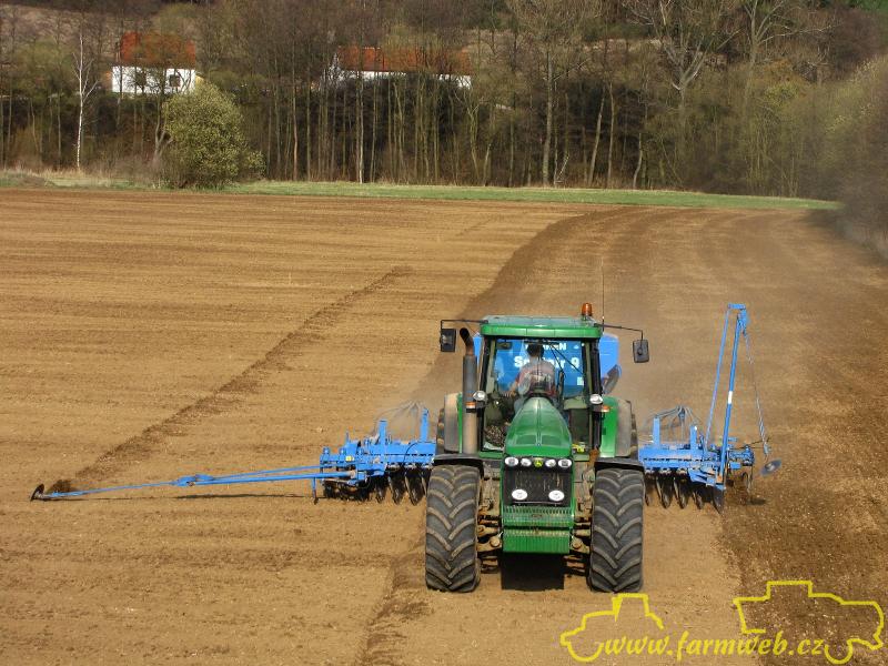

no né že by nepřesejval...na můj vkus až až

Má nějak špatně nastavený znamenák.Nechápu jak muže takhle jezdit nevím podle čeho se řídí.Asi podle mě se řídí rohem blatníku nebo kapotousmile smile Kdyžtak mě opravtesmile

to Dubinek, Řezňa: Obsluha se dívala na znamenák aby neulámal kolíky co byly v poli zatlučeny, proto nejede po znamenáku. Jinak jezdil venkovní hranou kola po brázdě od znamenáku. Už jsem to viděl u vícero setí. Jinak souhlasím, že má velkou souvrať (jestli jsi myslel toto).
smile smile
PS: U nás v podniku seje MF 6495 s Kuhn Venta AL451, obsluha nepoužívá ani znamenák ani navigaci, jede podle hrany blatníku.smile Zaseto je to lépe jak se znamenáky.smile smile

Souvrat se mi nezdá velká když mi sejem s Fendtem 936 a Horschem Pronto DC 9 tak když děláme souvratě tak jedem první objetí na plný záběr a druhý objetí jedem na půlku záběru a 3tí objetí jedem na plný záběr.smile

Co vidíte špatného na těch úvratích? je lepší si dělat větší at se v pohodě a rychle vytočíte, než se hníct na malých, taky myslete na to, že než ta mašina začne set, tak to taky pár metrů trvá a je to poměrně dlouhý secí stroj který potřebuje prostor. Já osobně dělám s CO6kou 4 záběry úvratí-to je 24 metrůsmile

Souvrať se vždy dělá na jeden záběr postřikovače!takže nevím co řešítesmile
