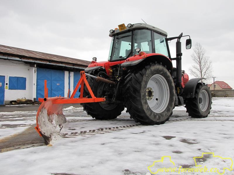

Mohu se zeptat na co tam je dobrá ta písnice místo klasického třetího bodu?smile Já totiž taky jezdím s radlicí a nevím kčemu by to bylo dobré.
Honzasigut   22.02.2009 16:21:47
No kt omu že to nemusiš štelovat ručne ale našteluješ to v pohodli z kabiny
Michal Chromý   22.02.2009 16:32:49
Já teda nevím co na tom šteluje ja to mám naštelovaný a přeštelovávam to akorát když dáváme nový břit a to je jednou za rok
Evil Farmer   22.02.2009 17:32:22
my todle mame i na skolni 7245 a je to fakt luxus jak na pluh tak na secku proste takove veci
vojtaa   22.02.2009 18:08:27
Podlě mě to nemá jen kvůly radlici na sníh. Má to spíš na jiné stroje. Můj názor nevím o tom nic bližšího
Václav01   22.02.2009 18:55:58
Nejspíš byl třetí bod krátkej, tak to vyřešili takhle.
Jenda   22.02.2009 20:10:38
No mě spíš zaráží o kvantum sněhu, co tam je všude na fotkách.smile
KydlaTRS   22.02.2009 20:41:03
Klasický 3bod je krátký a roura se vždy někde ztratí. Tento bod byl používán na MF 3690 + Amazone 6m, vyrobeno z pístu z nakladače.smile smile
Michal Chromý   22.02.2009 20:45:11
KydlaTRS:konečně vysvětlení,děkujismile
