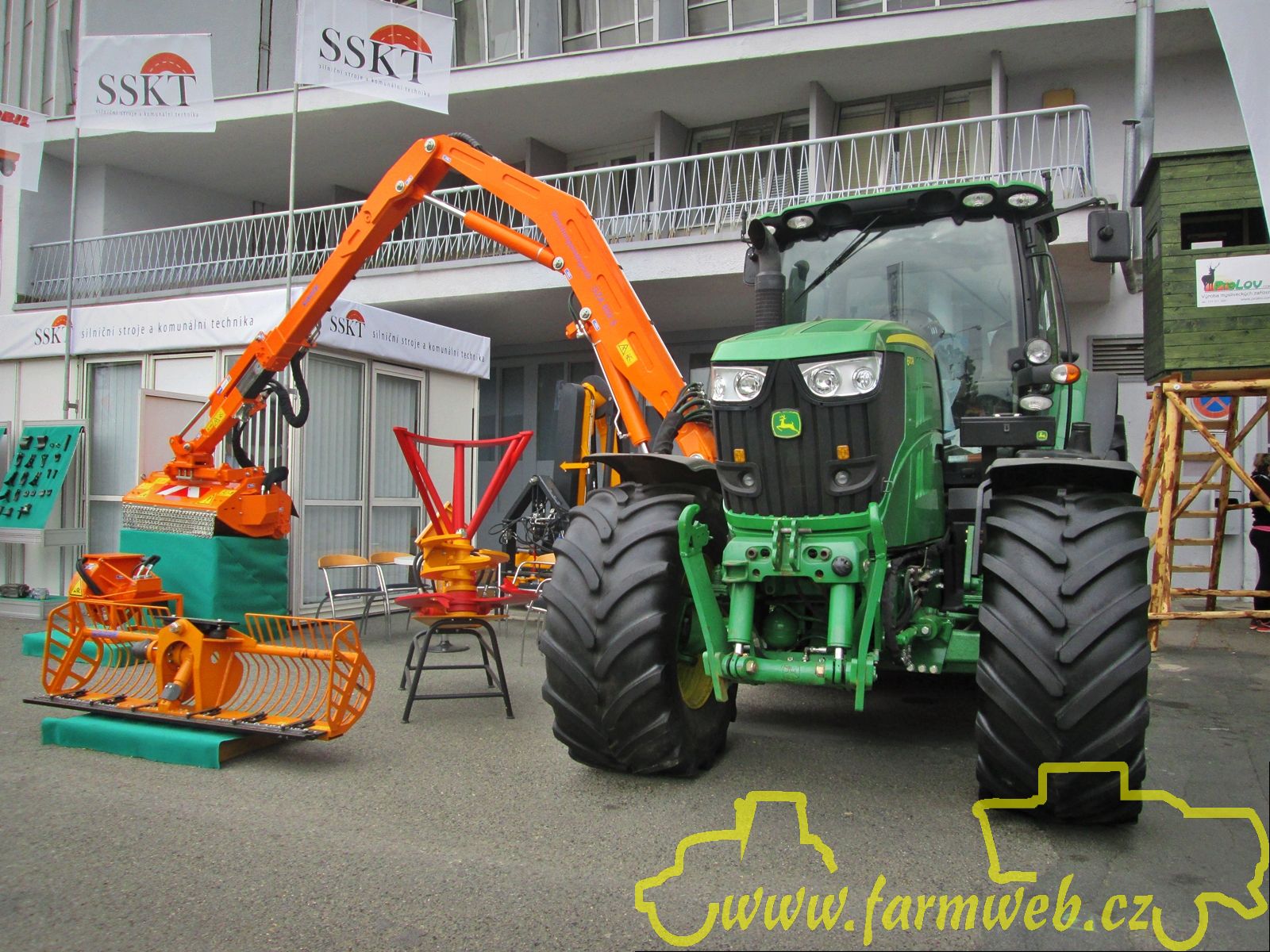

Videl som ten traktor z blízka a zaujímalo by ma, na čo slúžia tie dva vodorovné hydraulické valce na prednej náprave
Luděk   28.04.2016 15:54:05
Předpokládám,že na natáčení kol - dle toho jak to popisuješ
Jakub Herot   28.04.2016 16:04:05
Nevím které myslíš ale jak vidím že to je v rameni což ma dost velkou páku když se dá na plný dosah tak se na přední nápravu montujou pístnice které zablokují výkyv přední nápravy tak aby se traktor nenakláněl. Bývá to i u příkopových ramen co se vozí na předku.
Hoď si na youtube tento název : MK25 und DUA am Fendt 514 Duecker MK25
A ve 20 vteřině to je krásně vidět
