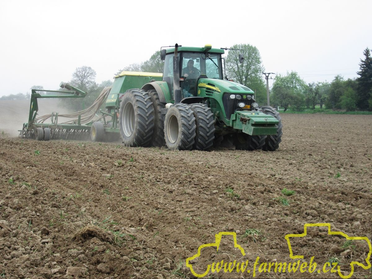

Mohl bych se zeptat kvůli čemu má ve předu jednou tolik závaží?
Milda11   15.07.2013 17:03:07
Aby zničil přední odpruženou nápravu!!! Dvojmontáže neslouží ke zvýšení tahových schopností traktoru,ale ke snížení tlaku na půdu(to závaží tam nemá co dělat).. Ti co to nepochopili, těch je mi fakt líto! Ten traktor kdyby měl ruce, tak tomu co ho tak nastrojil naliská!
soola   15.07.2013 19:25:58
Nechtěl jsem být za blbce. pro to se ptám. A myslím si to samé. je pravda,že kdyby to dotížení mohlo být natolik velké tak výrobce tu lištu na to závaží udělá jednou tak delší... no je vidět že u nás se fantazii a zcestnému myšlení meze nekladou.
Kulis   15.07.2013 19:29:10
A já se bál,že něco zničím když jsem si na přední závaží přidělal bednu na nářadí která váží asi 40kg + 30kg obsah smile smile
Junek Kristián   16.07.2013 16:44:17
Soola a Milda11.....Jste dva chytráci co nevi proč tam je....když jezdí z 12 metrovým Monosemem (bude vidět v příští galerce) tak se mu zvedla předek s jedním závažím tak přidali ještě druhé....a pochybuji že by jste to sundávali když se ráno sela kukuřice a odpoledne oves a druhý den se jelo znovu na kukuřici....Takže si tyhle připomínky nechte od cesty smile
Milda11   16.07.2013 18:29:55
Junek Kristian: na traktor co má přední dvojmontáže přední závaží nepatří, trpí tak přední náprava. Pokud to tak podnik provozuje z jakéhokoliv důodu (secí stroj ho zvedá.....) je to jeho problém(špatně zvolený secí stroj), bude to mít vliv na životnost přední nápravy. Tečka
Junek Kristián   16.07.2013 20:05:52
Milda 11....v případě že ted vadí tady 2 tuny,,,,,tak co potom dělá když na čelní hydralice zvedne 3,5 a přední náprava to taky vydrží,,,,,je tma stejná náprava jako kdyby měl čelní hydraliku nebo čelní nakladač a s těma to vydrží v pohodě tak proč ne s tímhle...už to tak drží 4 rokem co se sečka koupila v pohodě.....A tobě to stejně může bejt jedno co si dáváme na naše traktory ;)
Tomas1   17.07.2013 12:45:22
12 metrů nesený Monosem? Buď menší nářadí nebo větší traktor ale toto je na hlavu. A chlapi v klidu, autor je trochu horká hlava, nějaké takové podobné výstupy měl i jinde smile smile
Junek Kristián   17.07.2013 18:05:06
Mě zaráží jak každý hnedka nadává jaký jsme hova** a podobně....když to tomu traktoru neudělá nic to se dřív něco stane s pneumatikama než s tou nápravou....A silnější traktor budeme mít teprve ted koncem měsíce.....NA 9630 není hydralika a 8530 připravuje s 10 metrovým swifterem
Junek Kristián   17.07.2013 18:08:52
A hlavně je to naše věc jak už jsem psal tak nevím proč vám to tak vadí...kdyby to byl váš traktor neřeknu ale je to náš traktor tak vám to muže bejt někde....mějte se smile
Jakub Herot   17.07.2013 18:18:45
Vaše věc to je a když se ti to nelíbí tak tu ty fotky nestrkej ....
Foto si dal na internet k podívání a veřejné diskuzi takže teď musíš strpět to co musí následovat smile smile
Junek Kristián   17.07.2013 18:52:23
Jakube je to moje druhá galerka tady....a myslel jsem že lidi jsou natolik rozumný že se nejdříve optají na důvod než začnou nadávat...ale ono tady nestačí ani to vysvětlení bohužel
Petr.J   17.07.2013 21:27:37
Musím říct, že pokud je třeba většího dotížení, tak bych asi už dodělal normálně přední závěs a tahal tam nějakou slušivou betonovou kostku, než to takhlem volil ,,nešťasntě". Ale jak koukám, tak už to nějaký pátek funguje, takže by to problém neměl být. Co se týče váhy, taky se divím některých reakcí. Přece na takovýto traktor, když je potřeba, nebudu dávat 800kg, které jsem už viděl na zetoru o výkonu cca 140k. Od toho to závaží je, aby se dotížilo...pač nejdřív jeden pisálek kritizuje jak je to hrozné, že to přetěžuje a zase opačný případ, když to nedotíží (aby teda to šetřil), tak hned další pisálek nadává proč to nedotíží, pač jezdí po zadních smile smile
Milda11   18.07.2013 08:01:24
můj poslední komentář. Já nemám nic proti dostatečnému dotížení traktoru!!!! Dotěžovat traktor se nemá pokud tam jsou dvojmontáže!. Dvojmontáže neslouží ke zvýšení tahu traktoru,ale ke snížení tlaku na půdu. Trpí tak celá náprava.
Honza.S2   18.07.2013 09:35:14
Já bych se kvůli tomu nijak nevzrušoval. Když tam pověsí čelní zásobník s osivem nebo hnojivem tak tu hmotnost stejně ponese. Zkrátka ta náprava má určitou nosnost nebo dovolené zatížení dané výrobcem.
Nad čím bych se ale pozastavil a na co bych začal klást důraz je způsob uchycení závaží. Není to homologované a v případě dopravní nehody až pod to někdo vletí se tím bude zaobírat vyšetřování, jestli to tam mělo nebo nemělo co dělat. Stejně tak v případech vlastně vyrobených odlitých betonových nebo železných závaží poskládaných z čehokoliv. Zatím si s tím nikdo hlavu neláme a nelámal dosud, ale je to tak.
