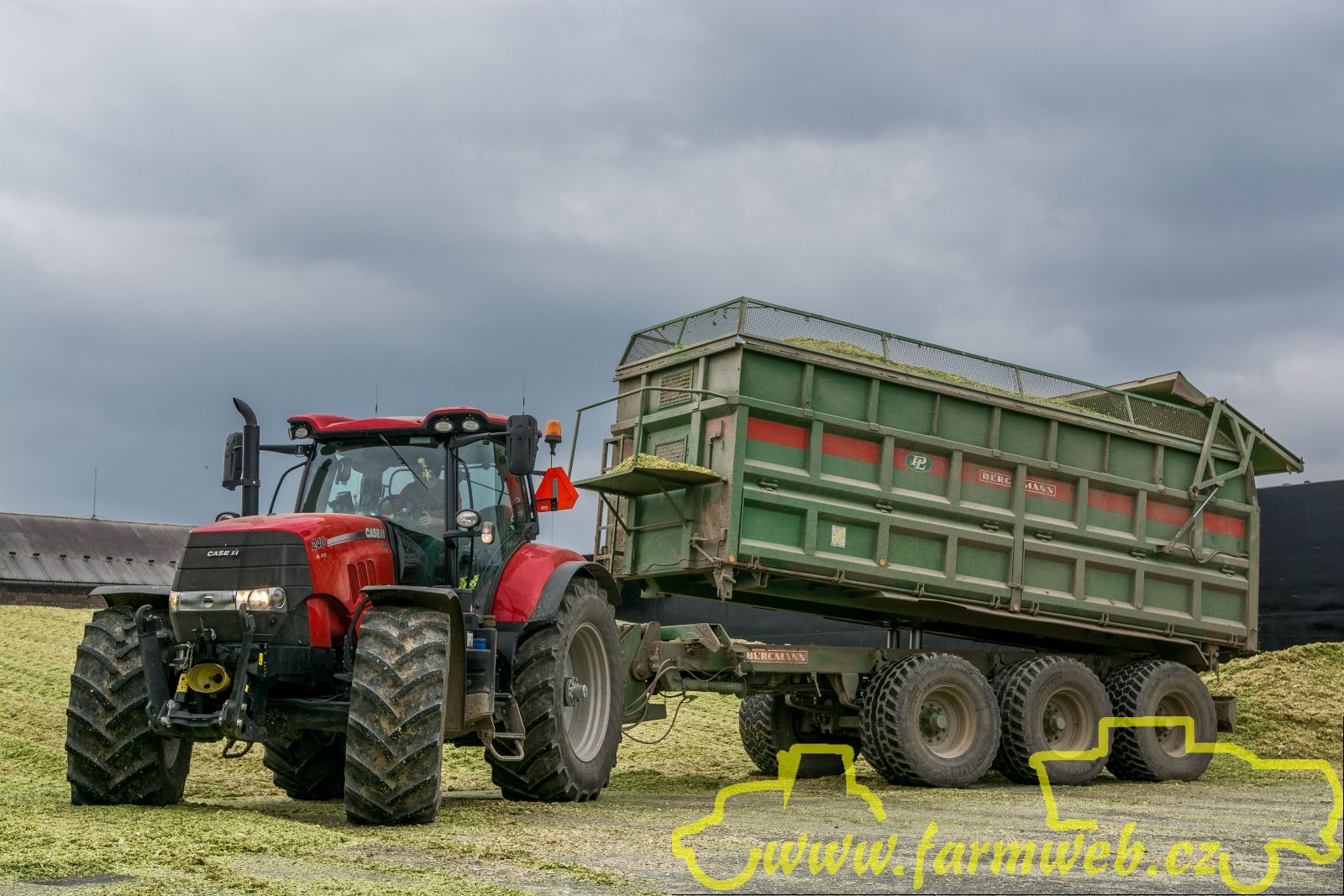

Jak na traktorech (konkrétně třeba na Pumě) umisťujete zadní výstražný trojúhelník? Já jsem ho tam zatím nedal, nenašel jsem vhodné místo (přivrtání na blatník se mi nelíbí a všude jinde něčemu brání). Třeba právě takto jsem ho viděl již na několika traktorech, ale bojím se, že bych ho brzy o něco urazil.
A je to vůbec nutné? Měl jsem zato, že jej musí mít poslední vozidlo soupravy s nejvyšší povolenou rychlostí nedosahující 40 km/h. Kolegovi na první STK tvrdili, že musí na traktoru být a neprodlěně nandat (40 km/h verze).

Ano, když jedeš na STK tak ten trojúhelník tam musí být ale jinak ho máš na přípojném vozidle, máme to vyřešeno tak, že jsme koupili nalepovací trojůhelníky a nalepily jsme je na blatníky.

Ja ho mněl na T7.270 přidělanej dvouma stahovacima páskama na madle zadního okna zevnitř traktoru. Tak aby nepřekážel výhledu.

Není náhodou opravdu pouze do 30 km/h? Máme ho pouze na 12145 a 6711. taktéž v širém okolí bývá pouze na starších Zetorech. Nepamatuju se,že bych ho kdy viděl na rychlejším traktoře.

Na pumě ho mám taky nalepený na levým blatníku hned vedle světla. Naprosto nejjednodušší řešení u kejsa. U fenda už to tak jednoduché není a musel jsem ho dát tam kde by byl 5. a 6. hydr, okruh. Ale tam ho mám už vyndávácí.
Tohle řešení jako na fotce se mi absolutně nelíbí a druhá otázka je životnost při jízdě kolem lesa apod.

vygoogleno: (14) Jízdní soupravy, jejichž nejvyšší konstrukční rychlost nepřevyšuje 30 km.h-1, musí být opatřeny při provozu na pozemních komunikacích na zádi posledního vozidla soupravy deskami zadního značení pro ,,pomalá vozidla". Toto označení splňuje podmínky stanovené homologačním předpisem EHK č. 69 a je podle něj homologováno. V případě, že je souprava tvořena nosičem a pracovním strojem neseným, může být toto označení umístěno na nosiči za podmínky, že není strojem nebo jeho částí zakryto.

to david: Již hodně let je to zvýšeno pro vozidla s rychlostí nepřevyšující 40km/h. Mezi lidmi je ale pořád zažitá ta 30km/h. Spousta nových strojů se dodává bez trojúhelníku a dodělej si sám (přestože u náklaďáků či návěsů by si nikdo nedovolil dodat vozidlo bez zadních odrazových desek). A ta možnost kam to umístit je opravdu u většiny strojů problém - tak aby to nezakrývalo světla, ovládání TBZ, nevadilo při zapřahání strojů a ještě šlo otevírat zadní okno...
