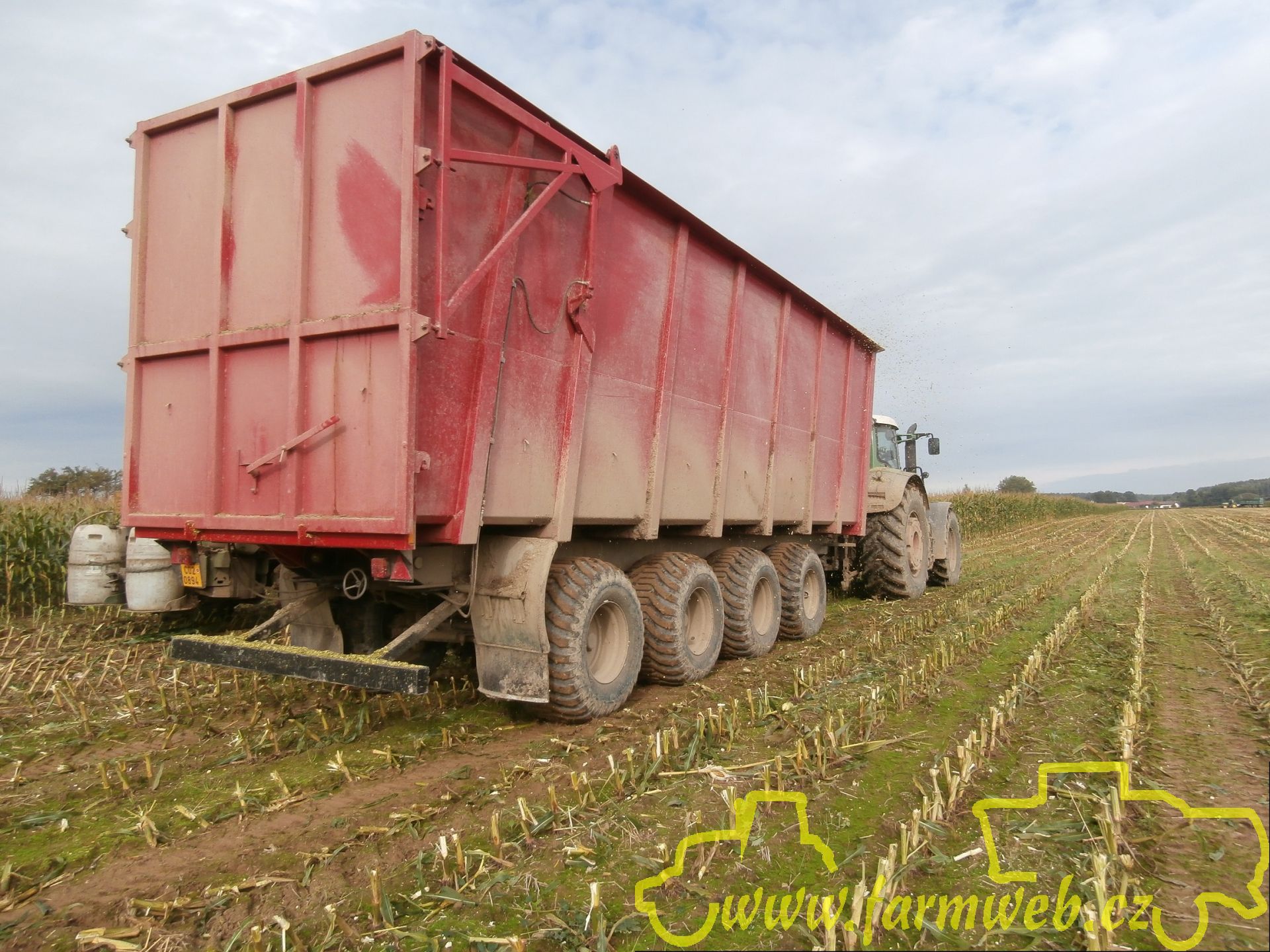

Masakrsmile
Jen málokdo by v tom poznal tenhle návěs:
http://www.farmweb.cz/index.php?page=view_gallery&gal=39716
Dílenské zpracování této úpravy je opravdu excelentní, to klobouk dolusmile

to by mě zajímala stabilita toho návěsu? smile

Vyzerá to ako vagón na kolesách smile Vie niekto koľko to vážilo plné siláže aj s traktorom?

Do toho 'vagonu' se vešlo 32t nebo 35t kukuřice :) smile

Podľa stránky výrobcu má náves 11t, traktor cca 15, v súčte cca 60t. To sa neboja púšťať to na cestu? smile A inak, ako je tento náves na tom s brzdami?

Megalomániesmile Pak to pole a silnice mají vypadatsmile

Nápravy to má FAD, tak 8mi tunové, takže brzdy tomu budou odpovídat. Vtipné je i to, že při zamknutí náprav se podepře zadní náprava, tzn. že se nepředpokládá, že by se se zamknutou nápravou jezdilo dopředu. Doba sklápění kolem 4 minut je také dobrásmile Ale bylo to levný, 2,5 mega včetně 180 koňovýho traktorusmile

Mohl by jsi mi blíže vysvětlit to podepření nápravy? smile

Pokud jsem se dobře díval, při zamknutí náprav se olej přelije i do dalšího hydraulického válce, který spustí mechnickou zábranu, která se opře o poslední nápravu. To znamená, že se předpokládá, že se zamkne náprava a pak se začne sklápět. Tudíž se nepředpokládá, že by se zamknula náprava při jízdě dopředu při rychlostech nad 15 km/h, jak je tomu u všech výrobců návěsů. Kdyby se ty nápravy zablokovaly, tak při jejich pružení by se to podepření utrhlo. Nevím, proč to není napojeo na okruh sklápění, ale vybavuji si, že hadice šla od pístů na natáčení náprav. Až ho uvidím zas, zkusím to vyfotit.
