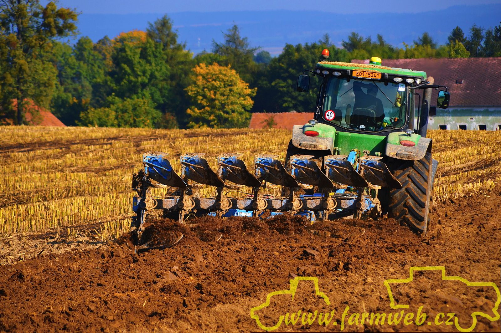

Mám takový dotaz: Jaké největší pneu se dají použít na orání?Mam na mysli šířku a samozřejmě při orbě v brázdě,je mi jasný,že on land je neomezený smile
JohnDeere8430   12.11.2017 19:21:10
U nás oral Fendt 939 s 900tkama vzadu, vpředu měl 710 a šlo to.
Kulis   12.11.2017 19:34:54
Tak to je dobrá zpráva chceme vyzkoušet orbu s pneu 800smile smile
Díkysmile
Jancase   12.11.2017 20:14:45
Mám dojem že je má Libor,zkus se obrátit na něj.
karanice   12.11.2017 20:18:05
My máme na obou soupravách 710 a dovolím si tvrdit, že to je ideál.
Jancase   12.11.2017 20:24:30
Ideál by se dalo říci že to je,ještě když je k tomu rozšiřovač brázdy opomenuli speciální odhrnovačky pro široká kola. Ale i s těma osmi či devítistovkama se to dá i když netvrdím že je to ideál,když začli chodit první traktory se 710 pneu tak se tahali ještě za nima 7 PHX 30 když se oralo pod řepky a zaklopilo to taky.
tomD   12.11.2017 22:09:33
My ořem s 520 a tvrdím že to je taky super,všude kolem kola místa na bláto smile...Jinak konkrétně u 710mm pneu v orbě u JD8x30 nám za podmínek jakých aktuálně jsou nám osobně dělalo velký problémy bláto, které se během pár jízd tak namatlalo v prostoru za kolem a hydr. rozvaděčem že během pár jízd klidně několikrát opakovaně dokázalo vytrhnout rychlospojky....Za mě ideálně za těchto extrémních podmínek co panují 650 gumy max ,než 710 a každou hodinu být venku se škrabkou a bát se co kde urvu smile smile
skacel99   13.11.2017 08:16:06
Mám na Forteře pneu 600,pluh 40 a za normálních podmínek dobrý,ale za marastu,jako je teď se rozhrabe brázda a místy to nezaklopí pořádně,že občas je vidět kousek koleje.
Jancase   13.11.2017 11:27:17
A nebylo by lepší když se tedy do těch sraček musí sundat jedno těleso?
skacel99   13.11.2017 16:04:27
Nebylo,protože to jsou lokální místa a souvratě,jinak to jde vcelku slušně.
Evil Farmer   13.11.2017 19:55:11
710 jsou unás max v našich podmínkách (Chomutovsko, Mostecko), za ideálních podmínek vše ok ale v tomdle marastu to občas nedohodí jak má. Pluh je Kverneland EG 85-100 HD s prodlouženim desky (jazyk). Pneu sou MichelinMultibib s tlakem 1,2bar
