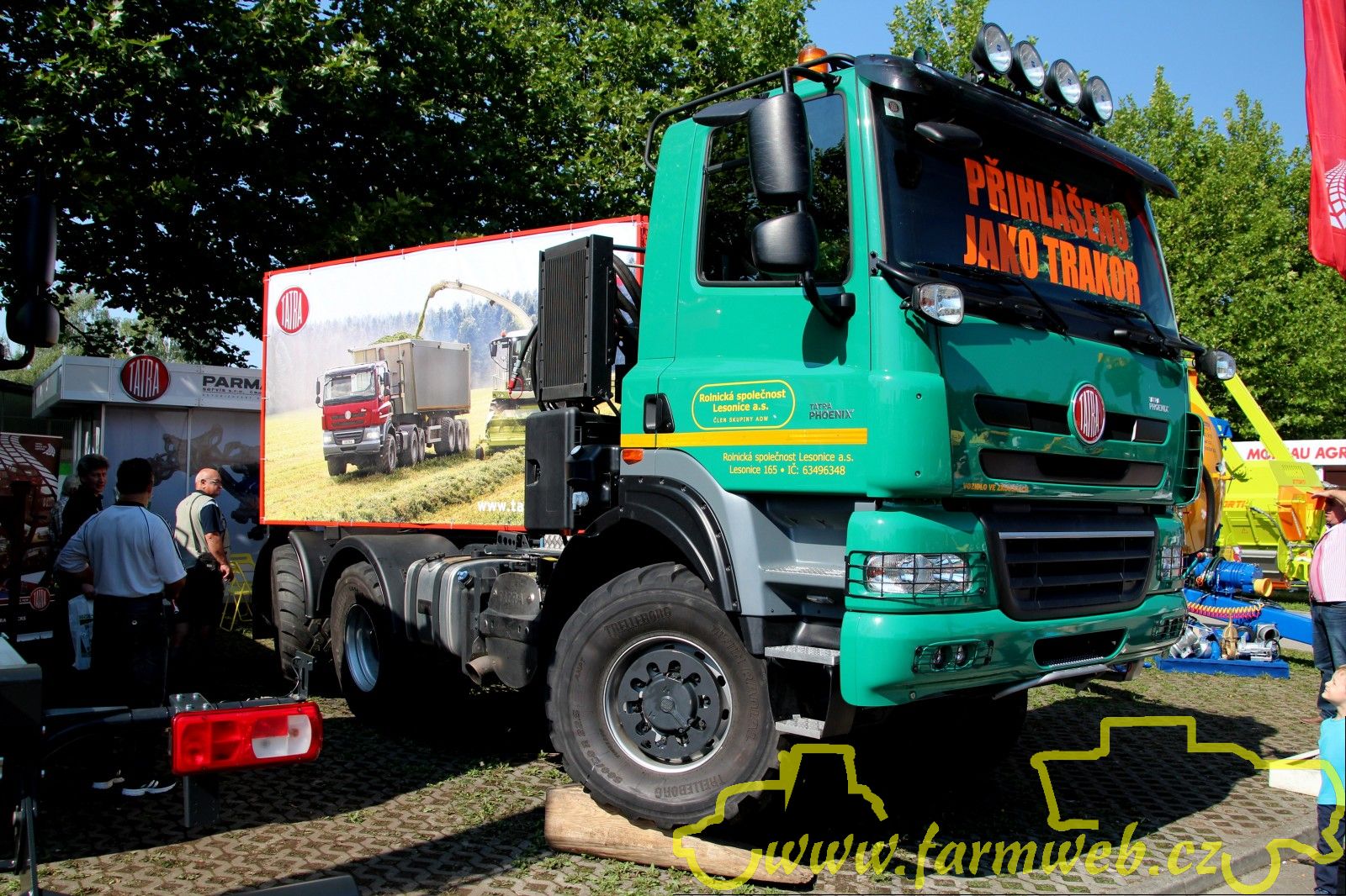

Trakor asi chyba že ? smile Jinak diskuze na toto tu byla ale nějak jsem ji nenašel v žádném vlákně. smile Zeptám se když jsem vlastníkem řidičáku T tak mohu sednout i za toto ano ? Sice s tím nepočítám že když mi je 18 že to dostanu ale jen se ptám jestli je k tomu potřeba něco navíc ještě nebo tak.
Děkuji smile
honza7829   21.11.2013 15:56:41
Žádná chyba je to přihlášeno na traktor. Jezdit stim mužeš ale pokud chceš soupravu tak musíš mít ještě E smile
pegaso   21.11.2013 18:19:18
Aha takže jak to je na této fotce tak stačí T.Ale jak se na to dá fekál nebo návěs tak už to chce E.Dobře díky smile

Neviem, ci to je rovnake v SR a CR, ale u nas plati, co je zapisane v OEV ( osvedcenie o evidencii vozidla ):
Ak ma Tatra zapisane "T" ( traktor ) - moze tahat iba traktorovy naves/prives ( kategoria R ) = vodicak T. A suprava moze mat kludne 40 ton, vodic 17 rokov ( slovom sedemnast rokov).
Ak ma Tatra zapisane "M" ( nakladne auto ) - moze tahat iba automobilovy prives/naves ( kategoria "O"). Vtedy je potrebne vodicske opravnenie C+E ( nakladne auto + prives ). Vek je 18 rokov
Ak ma vodic kategoriu C ( nakladne auto ), respektive iba podskupinu C1 ( nakladne auto do 7500 kg), tak automaticky dostava aj "T".
Inak povedane, zakonodarca ma predstavu o skupine T, ze to je traktor je vozidlo, ktore ide maximalne 20 km/h a taha karu s hnojom a na ceste sa vyskytuje minimalne a co najkratsie. Ak by nejakeho aktivneho poslanca opalil na hradskej F936 s nalozenym tridemom ( samozrejme iba trochu, do 40 ton...) a vystupil by z neho student 3. rocnika strednej skoly, ktory este nesmie soferovat stary zigulak, asi by sa divil...
