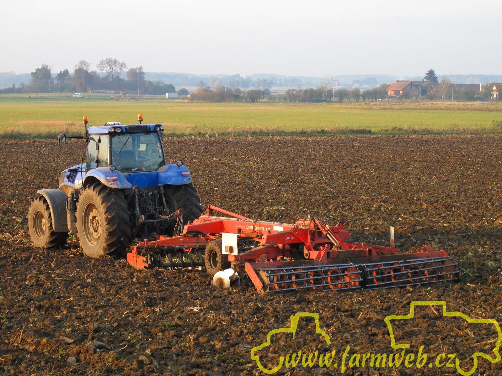

To jsou 650tky nebo ta fotka klame? Dát si tohle na 400k traktor to už musí bejt mechanizátor docela klasik smile

Pokud mu to chodí v orbě, dopravě, tak jak jinak, navíc uvažuje li o dvojmontážích tak větší rozměr moc význam nemá. 800 nebo 900 gumy jsou krásná věc, stejně jako 400koňové těžké traktory, ale na rovinu po získaných zkušenostech si myslím že to ztrácí stejně smysl. Kvality práce a vynikajícího přenosu výkonu na širokých pneumatikách stejně nedosáhne. To vše za cenu kterou to prodejci nabízí stojí za zvážení, zda to vůbec kupovat.

s najväčšou pravdepodobnosťou 710/70R42

Na 400 HP si dať takéto plášte, to je vážne výsmech. Vyšší tlak na pôdu, menšia styčná plocha, horší prenos výkonu. Takto výkonné traktory sú určené hlavne na ťažké poľné práce. Takisto existuje orba onland, kde nie sú problémom ani dvojmontáže.

Až ten traktor bude těch 400 koní mít tak tam možná také pláště budou ve standardu,s těmato pokud jsou správně nahuštěny a dotíženy tak v pohodě stíhá a za mokra mají velmi široké pláště spíše výhodu jako dvoumontáže. U té on-land orby asi taky tak,každý většinou veme 710 protože za mokra a to je dosti často v orbě se s pluhem v brázdě traktor utáhne ovšem mimo ni kolem toho pluhu jen tancuje ..smile

To si myslím, že jsou 710ky s velkým průměrem, tak zkreslují. Jelikož podnik hodně oře, tak tam asi budou tyto pneu žádoucí. A jelikož se podnik stará o 2 MW bioplynku, tak ho asi nemine nějaká ta doprava.
Jinak souhlasím s tím, kde jste vzali 400 koní? smile To je obyč 340ka a těch tu na 710kách jezdí naprostá většina. Takže Vás pobuřuje naprosto normální a běžně vídaná věc smile

T8.390 má max. výkon motoru s EPM (kW/k)
286/389.

ten maximalny vykon snad nikto neberie vaznesmile PS: navysenie je k dispozici na 14.ty prevodovy stupen alebo pri zapnutom vyvodovom hriadelismile

Aha, a co je EPM? A kdy to je sepnuté? S vývoďákem a při použití hydrauliky a já nevim kdy... Takže skoro nikdysmile
Označení traktorů New Holland beru jako nefalšovaný podvod na zákazníka...smile

Marku ja bych ten výkon přirovnal k platu aby jsi to tak trochu pochopil,to T8.390 je něco jako hrubý plat. Je to v podstatě velká cifra ale ty z ní dostaneš jen 340 a to ještě kdoví ..

Stále dookola je tu len kritika ohľadne obutia týchto "poľných ťahačov" no zatiaľ tu nikto neprezentoval alebo presnejšie, ešte nenašiel na poli ako ma vyzerať traktor, na ktorom sa zhodnú všetci v tom, že tento stroj vyskladal človek s citom pre zostavenie traktorovej súpravy, t. j. traktor vyskladaný na objednávku - motor s dostatočnou zálohou točivého momentu (vyžaduje overenie priamo v teréne ) pre najnáročnejšiu vykonávanú operáciu, plynulá prevodovka, doťažený na 2/3 max. doťaženia, overený typ nízkotlakých pneumatík najväčšieho možného rozmeru, a k tomu náradie v takej pracovnej šírke aby pri max. pracovnej hĺbke bola dodržaná optimálna pracovná rýchlosť pri priemernom zaťažení motora 90 % a možnom krátkodobom preklze do 6 %. V dotaz neberiem organizácie, ktoré miešajú orbu s bezorebným spracovaním, taktiež tie čo sú nútené použiť cez 300 HP v doprave a tie čo musia vstupovať do poľa v nie ideálnych podmienkach.
