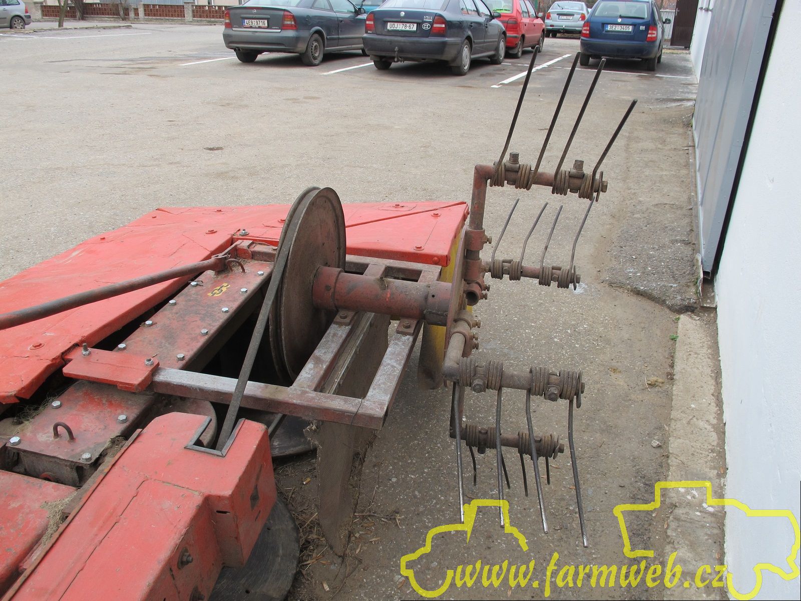

To má jako hned za sekačkou rozhodit pokosy?
MartinChv   05.05.2014 19:42:25
Přesně tak.

I keď sa to nezdá je to dobrý pomocník.Keďže výslednú kvalitu krmív dosť ovplyvňuje sušina , v zberanom riadku by na povrchu a spodku nemal byť rozdiel 4 % . Preto je dobré hneď po skosení hmotu rozhodiť na jemnú vrstvu aby sa dobre presušila na požadovanú hranicu sušiny...V dnešnej dobe je celá škála výrobcov lúčnej techniky ktoré ponúkajú predovšetkým samostatné obracače...Alebo sa to rieši takým spôsobom ako je na fotke...

Jen dodám,že si to vymysleli a sestrojili sami. Používalo se to při nasekávání na sušení na rozhoz řádků.
