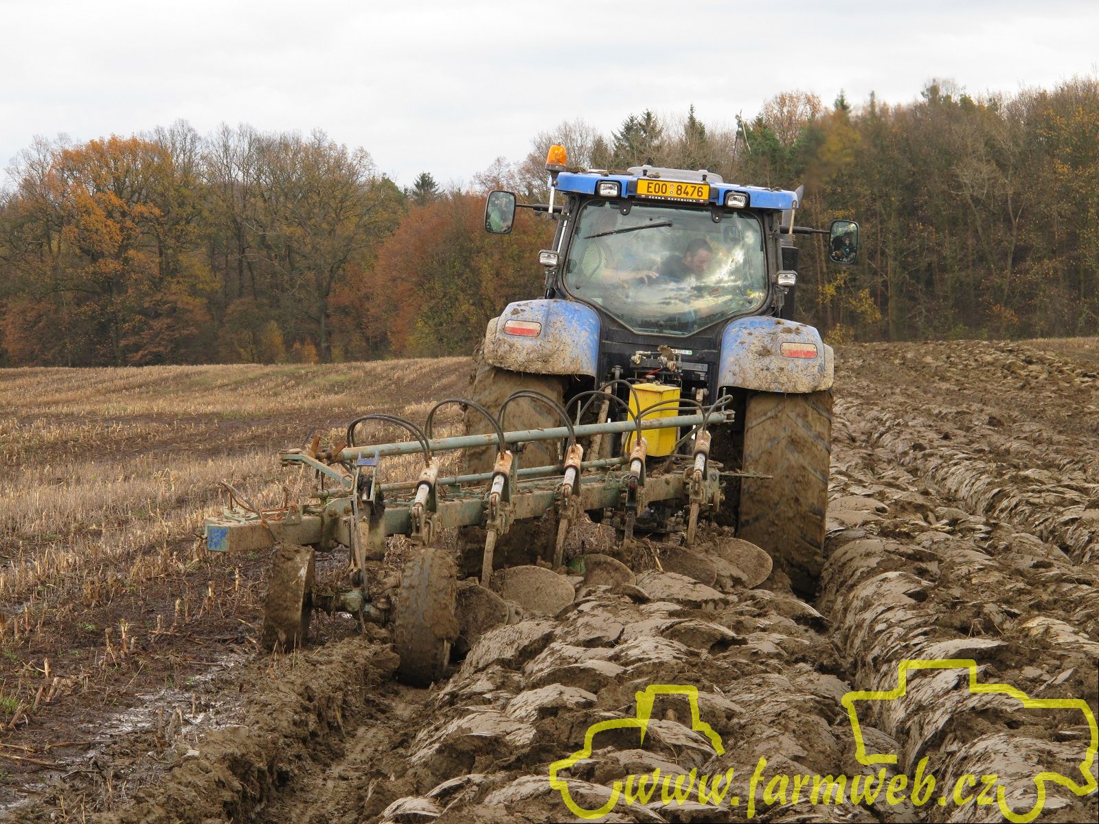

čivava   11.11.2013 19:13:00
ten pluh bych na pravítku přitáhl trochu více za kolo
Jancase   11.11.2013 19:18:44
V tom to nebude,podívej se na vzorky. Je rád že jede ..
čivava   12.11.2013 19:14:32
pro Jancase:kdy se podíváš po tom poli,vídíš každý pluh,já osobně bych ho natáhl více za kolo a méně bych ho roztáhl,tím pádem bys nedělal takové hlavice,a to má pouze paterák
Bacza   12.11.2013 19:21:03
Určitě by to chtělo přitáhnout... Takhle správné přiklápění do brázdy určitě nevypadá... To pak budou všude jamy..smile
Jancase   12.11.2013 20:44:37
Přitáhnout ten pluh můžeš ale při té hloubce co oře mu to stejně příliš nepomůže poněvadž když se podíváš tak ten pluh přizvedává,kdyby jej mohl nechat zahloubený tak jak má být tak to v pohodě dohodí,při těch podmínkách co tam má se není čemu divit.Nehledě na to že to vypadá že to může být i mírně proti svahu,ony ty fotky někdy zkreslují.
Jo a Bacza,z těch jam jak píšeš mít zase taký strach nemusíš,to se na jaře kombinátorem všechno pozatahuje,bývají i horší pole a dají se upravit ..
čivava   12.11.2013 21:19:05
opět pro Jancase:podle čeho poznáš,že ta obsluha ten pluh přizvedává?Určitě jsi toho hodně naoral,že ?smile
Jancase   13.11.2013 19:37:27
To čivava,až toho naořeš tolik co já tak to poznáš taky ..
čivava   13.11.2013 19:48:57
opět pro Jancase:pořád jsi mi neodpověděl,podle čeho jsi poznal,že ta obsluha přizvedává pluh,když se podíváš 3 pluhy na zpátek,tak je to jasný,a to má pouze paterák(po druhé podotýkám)
smile
Jancase   13.11.2013 20:01:18
Ty to nevidíš? podívej se na poslední těleso a na prvé,to tu zem jenom líže a podotýkám taky podruhé,mrkni na ty vzorky ..
Bacza   13.11.2013 20:01:25
To Jancase : Ok.. Mě je to prakticky jedno, moje pole to není smile Jen jsem psal, že by to mělo dohazovat tak aby nešla vidět každá jízda.. smile
PS: Jsem student a naoraného toho moc nemám tak se omlouvám za nedostatky smile
Jancase   13.11.2013 20:11:21
Bacza v pohodě,dohazovat by to měl určitě ale v tom co jezdí by musel buď ubrat na hloubce a nebo mít o jedno těleso míň.
PS :jsem jen zaměstnanec a tyhle problémy znám,prostě to jít musí kolikráte za každou cenu ..Omlouvat se nemusíš,je to fórumtak se tu diskutuje ..smile
čivava   13.11.2013 20:27:00
Já to vidím moc dobře,pokud myslíš poslední těleso poslední radlici,tak se všimni toho dorazu na tom pístu pane přemyslesmile smile smile
Jancase   13.11.2013 20:34:18
Copak je s ním povídejte pane mistr,jinak Přemysl se píše s velkým "P" ..
čivava   13.11.2013 20:54:26
špatně jsem si přečet předešlou odpověd',stejně to nevysvětluje ty pluhy v pravo,a když se podíváš na fotku následující,tak vzorky v brázdně má v normálu,a jinak ten svah by mu měl spíše pomoci,a jestli mám velké nebo malé p je mi docela Jedno
Jancase   13.11.2013 21:05:45
Může to být jen v určitém místě kde má problémy ale i tak s tím má co dělat. Ten svah by mu měl pomoci jedině v tom případě že by oral po svahu,pokud oře proti tak to mu nepomůže spíše naopak. Spíše by mu pomohlo kdyby ten pluh zredukoval ještě o těleso pokud chce udržet tu hloubku.
čivava   13.11.2013 21:14:27
v určitém místě může to být,ale vidíme celou délku oraného pole, . konec diskuze,néma to cenusmile
Jancase   13.11.2013 21:19:51
Taky si myslím,měj se ..smile
