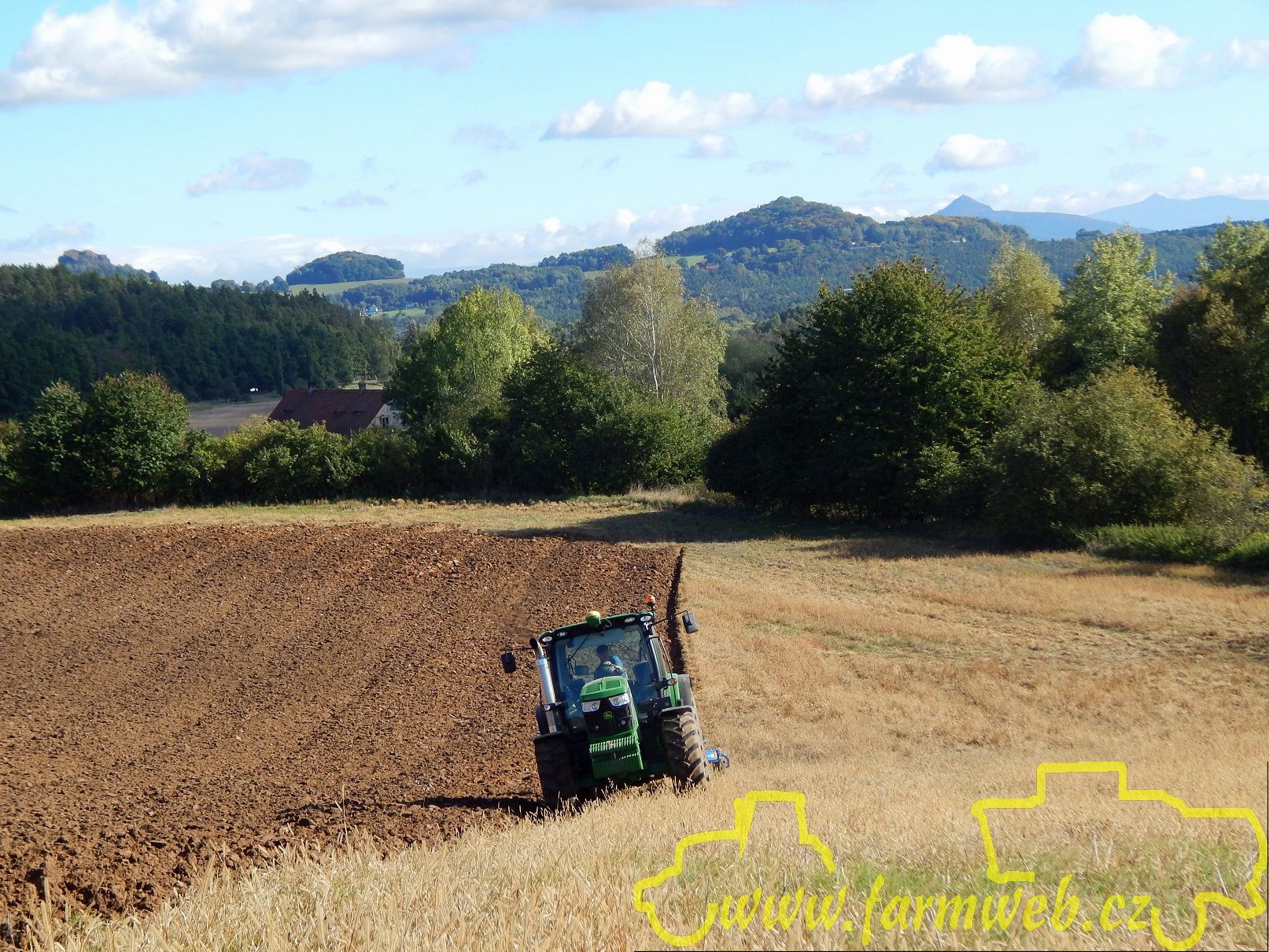

Zetor 6211   24.01.2016 20:26:12
Chtěl bych se zeptat čím je zpusobeno že je vidět každé jetí? nějaké špatné nastavení pluhu? také s tím občas bojuji a na nic moc jsem nepřišel smile
Honza.S2   24.01.2016 20:57:04
Myslíš ty pásky co jsou vidět, jakoby každý záběr pluhu, nebo ty mělké rýhy po každých dvou záběrech?
Zetor 6211   24.01.2016 21:05:44
Honza.S2   24.01.2016 21:18:40
Nemáš stabilizační táhla víc do jedné strany? U otočného pluhu musí být vše na střed a pak doseřídit záběr pluhu aby za kolem dohazoval. Když to je na každé jízdě, tak seřidit prostě tak, aby obě radlice zahazovaly za kolama.
pepe220   25.01.2016 16:52:19
U neseného pluhu musí být táhla na ramenech odjištěná, tam se to řeší seřízením tahové linie na pluhu.
Trubka   25.01.2016 18:50:25
Jak se správně seřídí tahová linie, pokud odjistím ramena?
Zetor 6211   25.01.2016 19:09:14
Ramena mám seřízená přesně tak aby pluh byl na střed traktoru takže v tom bych ten problém asi neviděl smile a pokud se mi to jen nezdá tak tady oře nepatrně po skopce takže by to mělo zahazovat ještě lépe vyzkoušl jsem opravdu mnoho a skoro bez výsledku na některých polích se to zdá být lepší ale přejedu na jiné a je to tam zas. x krát jsem měřil zda pluh oře pod stejným uhlem na obou stranách výšku stavěcích šroubu u ramen a nikdy žádný vysledek ořu s kverneladem pg 100 7 radlic smile
pepe220   25.01.2016 19:21:38
Nastavuje se dle návodu k odsluze, každý pluh to má jinak.
Cituji z návodu k pluhu Lemken Vari Opal,
- uvolnění táhel ramen:
3.4 Omezovací řetězy, stabilizátory tříbodového zvedacího závěsu:
Omezovací řetězy, resp. stabilizátory musejí být nastaveny tak, aby v průběhu orby zajišťovaly dostatečnou pohyblivost dolních táhel traktoru do stran.
- seřízení pluhu na střed traktoru:
4.9 Linie tahu tahač/pluh
Linie tahu tahač /pluh se nastavuje vnitřním napínacím zámkem (9). Tímto nastavením se odstraňuje boční tah a optimalizuje poloha tahového bodu, což rovněž redukuje prokluz a snižuje spotřebu paliva.
Samozřejmě netvrdím, že to mají všechny pluhy, nejsem všeználek.
Jancase   25.01.2016 19:25:14
Ono to možná klame ale podívej se na pátou fotografii,tam je vidět že to háže proti úboči. Ona ta volná ramena platí hlavně na nesené pluhy, k nám když před dvaceti lety přišel Fastrac s paterákem tak tomu nikdo taky nevěřil že to pojede s volnýmy rameny hlavně když to víc jak týden firma TOKO štelovala bezvýsledně ale nakonec se závada odstranila a ta souprava jela na jedničku ..
pepe220   25.01.2016 20:15:15
Samozřejmě, psal jsem u neseného pluhu vzhledem k fotce. U poloneseného je to naopak, na střed a na tvrdo. Máš pravdu, občas je to umění seřídit.
Janis T.   26.01.2016 19:07:33
Teď jsem se dozvěděl že ty pásy co jsou vidět,tak jsou způsobeny rozdílnou rychlostí z kopce do kopce. Rozdíl byl asi 1,5km/h.A také to bylo první pole, které se s tímto pluhem oralo takže tak smile
stalinrio   26.01.2016 20:18:52
Mám to jen na telefonu, takže nevidím jestli je v napojení záběrů díra nebo ne. Pokud ano, třeba seřídit, pokud ne, bude to vidět vždycky - jednou je to otočený tak, podruhé na druhou stranu. To samý jako anglický trávník....
