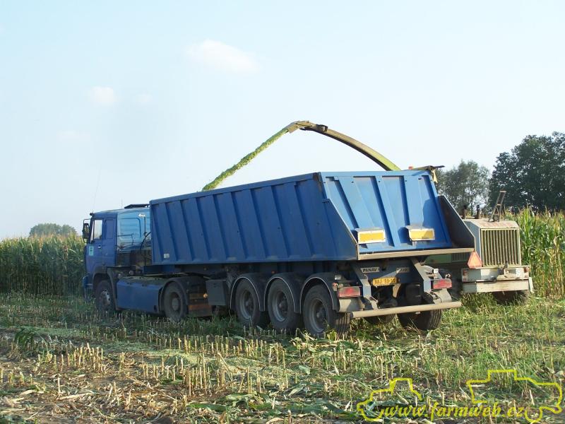

SeFzDN   22.09.2009 19:07:03
neutlačuje zbytečně půdu
Tomas1   22.09.2009 19:08:40
Utlačuje, co naděláš...smile
Jan.F   22.09.2009 19:16:56
A tu půdu utlačuje díky tlustym nebo hubenim pneumatikám?
Že poslední dobou jeto pomalu v každý druhý galerii, já myslel že na pole nejsou vhodný úzký pneu-protože to tam je pak rozježděný( jak od tanku)smile
Martin Hruška   22.09.2009 19:26:24
Tak to je již trochu moc i na mně. Jedna věc je utlačení půdy(asi nejpodstatnější), druhá je spotřeba náklaďáku na poli oproti moderní traktorové dopravě, třetí věc je objem korby a speciálně vyklápění. Ani jeden z návěsů nemá speciální zemědělské čelo s dvojčinným otevíráním zadního čela.
Obutí obou dvou náklaďáků a návěsu je opravdu "excelentní". Nejsem si jist kolik stojí u tohoto kamionu a návěsu následné opravy, pokud vjede do několika děr.

to martin hruška: máš ve všem pravdu ale zkus vozit siláž do stanice která je cca 40 km daleko to bys s traktorem jel věčnost

Pane Hruška: chtěl bych se zeptat co je to to dvojčinné otevírání čela? mohl byste mi to nějak popsat?

Dvojčinné zadní čelo je myšleno hydraulicky otevírané a zavírané čelo se zajištěním . Toto je vhodné na senáže.
Zemědělské návěsy jsou vybaveny u dobrých výrobců konickou korbou (vepředu užší a vzadu širší) pro snažší vyprazdňování senáže.
Tenhle návěs je možná dobrý na kamení a stavební materiál . Zadní čelo je absolutně nevhodné na senáž a siláž.

Chtel bych se Vás pane Hruška jenom zeptat proč by to čelo mělo být nutně dvojčinné, pokud to dokaže z toho návěsu vyklopit, tak nevidím jediný duvod proč ho tam mít.
Martin Hruška   25.09.2009 19:13:31
Pro zvedjaja: Pokud vozíš siláž tak váží 450 kg /1 m3. Cílem každého službaře nebo osvíceného ředitele podniku či bioplynky je odvést najednou co nejvíce hmoty.
Tento návěs je stavěn na jiné než zemědělské materiály. Pokud by jsi zde dal nástavky 80 cm měl bys problém u ucpání zadního čela. U koreb na senáže platí zásada pokud možno konickou korbu. Speciálně u travní senáže je to důležité z důvodů padání hmoty z korby.

Jinak si taky dovolím nějakou poznámku a dotaz: obutí toho tahače s návěsem není nijak víc tragické než mnoha dalších odvozů, které zde běžně vidíme - na tahači jsou pneu jako např. na Matesech, na návěsu 385, které má mnoho traktorových návěsů ve standardu. Šoféra té Lízy obdivuji, kam si troufne byť k ideálu má tento odvozce samozřejmě nebetyčně daleko, ale když je akce, tak mnohdy bohužel jezdí vše co má kola a je v té (a právě v té) chvíli k dispozici pač čekání až se našetří optimálnější odvozci by často přineslo mnohem větší ztráty. A v dnešní době mnozí dopravci nabízejí ježdění za tak malé sazby aby přežili, že někdy se na takovou cenu nedostane zdaleka ani kdovíjak ideální přepravník...
