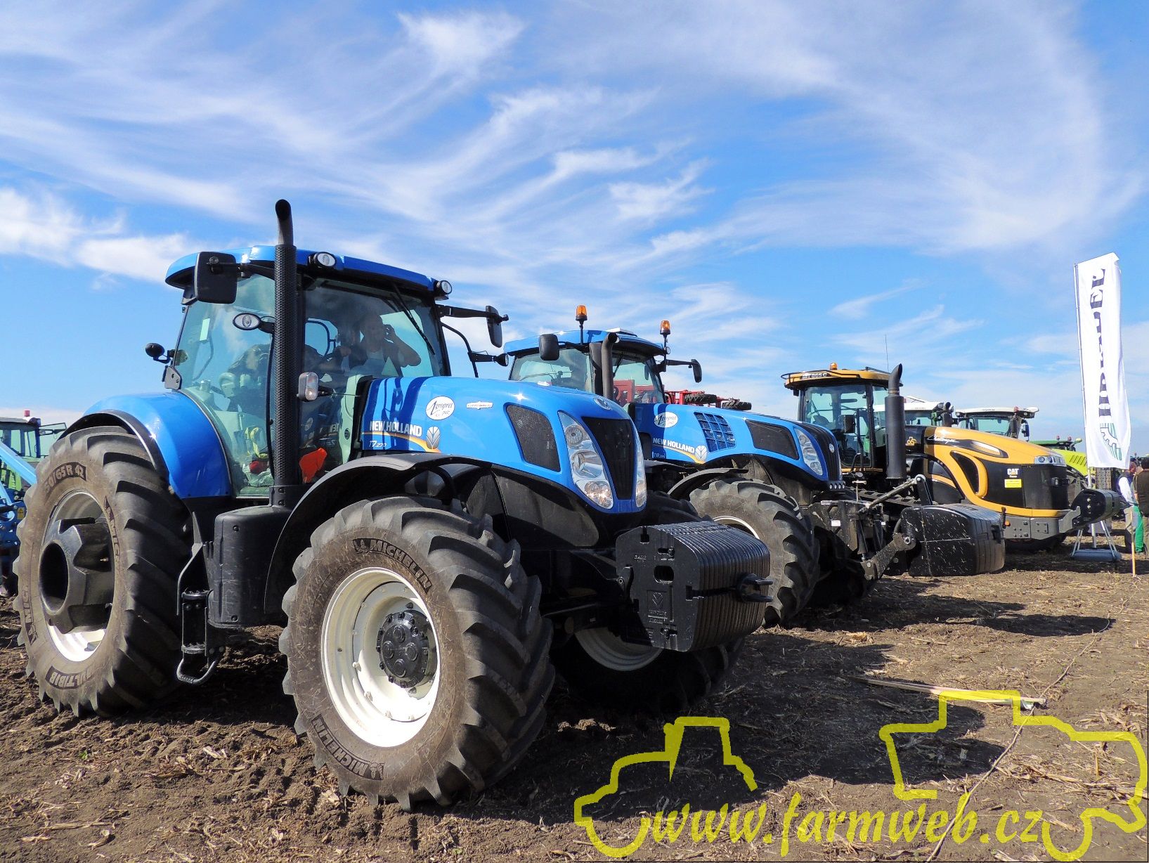

Zaujímavé závažie v kolesách to je origo alebo vyrobené na zakázku smile

to je záváží originál a patří zevnitř kola 454 kg. já ho mám už 8 let. ven se dává 110 kg tady asi nešlo dát zevnitř skrze vzduchojemy a další věci které se tam dnes strkají do vnitřku kola.

toto závažie ide zvnútra ako píše Libor, ALE!!! iba na disk s priemerom 38 a nie 42 palcov!!! toto je typický ťah tohoto predajcu, doťažiť to, aj keď sa to tak robiť nemá, hlavne aby to ťahalo smile

Používaj to i z venku v disku jako jeden kus.
Jinak kdysi na dávném školení ohledně dotěžování traktorů jsem zíral. Foto jako okopírované, na silnici to nesmělo jet víc než 30km/h a po skončení třech dnů akce z toho tekl olejsmile
Nehledě na to že o tlaku v gumách se tenkrát nikterak moc nemluvilosmile
