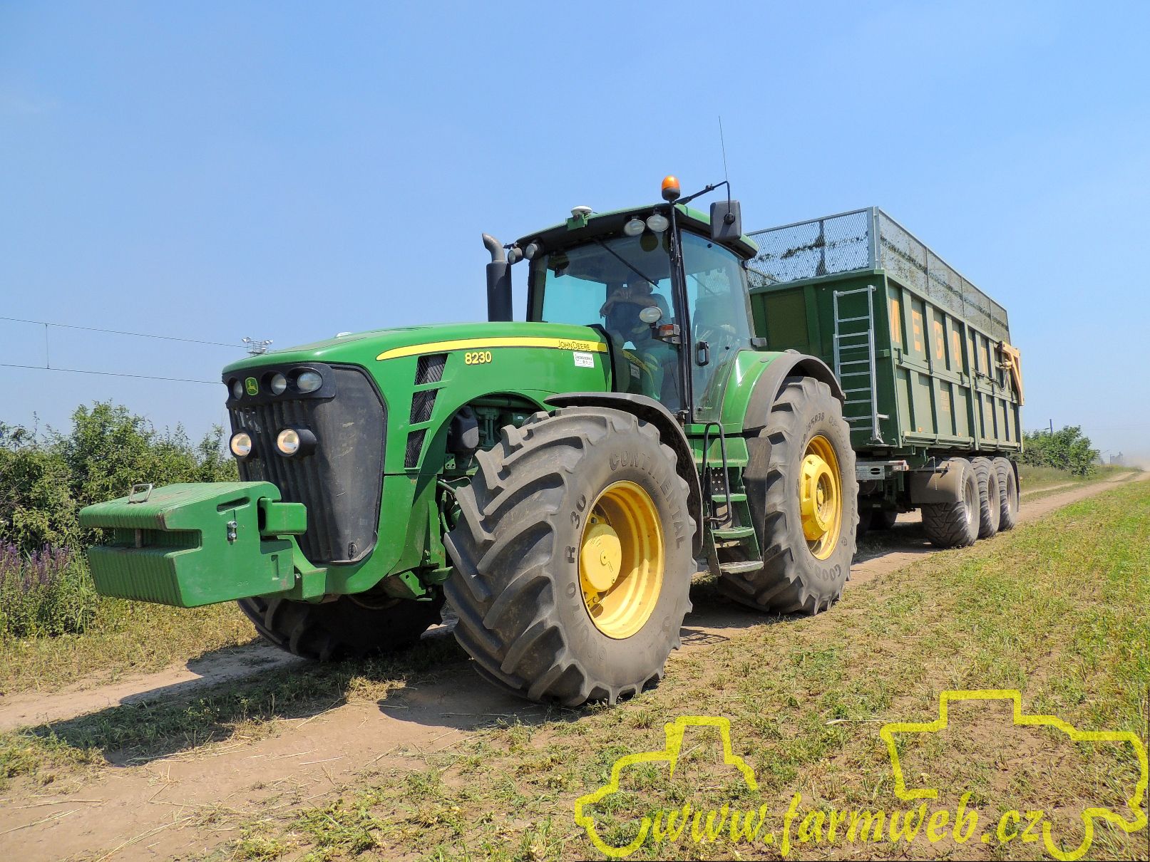

Kolik má koní ten JD? Jak zvládal ten přívěs? Jinak moc povedená galeriesmile super fotkysmile i technikasmile
Martin Molva   09.08.2013 18:18:32
Použij google, najde ti to během vteřiny. Jinak si troufám tvrdit, že tento NÁVĚS zvládá absolutně bez problémů.
Pááátrik337   09.08.2013 18:22:07
Tento model má výkon 265PS, príves zvládal úplne bez problémov určite by to zvládli aj 7000 rady bez menších problémov smile
BORIS-SK   09.08.2013 18:28:38
S tou Megou neni absolútne žiadny problém,spokojnosť a hlavne spokojnosť čo sa týka jednoduchosti a ovládania ak sa porovná napr. s Joskinom na tejto farme.Ak zoberem na porovnanie v tejto senáži čistú váhu tak tam neni až taký rozdiel..... ja som v tejto siláži vozil s Joskinom a váha bola nieakých cca 11,5-12 ton a s Megou 33 kolega vozil nieakých cca 10,5-11 t.Inak je na dosť úzkych gumách zn. Mitas 560/60 R 22,5 Agri Radial ale zatial slúži dobre.
ales750   09.08.2013 18:29:48
Dík za odpověď.. Na každý stránce na internetu píšou něco jinýho tak jsem zeptal radši tadysmile
Zetor   09.08.2013 18:45:41
Zajímalo by mě, jaké je tedy to srovnání s Joskinem? Jestli je Joskin složitější na ovládání (čím konkrétně) a nebo jestli je poruchovější? A také by mě zajímalo, jak dlouho tam ta Mega je? Ta tam o moc dýl než rok nebude, ten model se nedělá dlouho...
stenlynko   09.08.2013 18:58:32
trochu skusim odpovedať za Borisa... Joskin má nútené riadenie náprav, hydraulicky odpružené oje, v tom je tá zložitosť, strašné množstvo hadíc a rozvádzačov, pomerne dlho trvá, kým sa to nastaví, keď to funguje, je to fajn, keď sa to pokazí, je to horšie... ak sa nemýlim a dobre si pamätám, tak tie Joskiny majú asi aj vlastnú hydrauliku na vysýpanie s vlastným čerpadlom... a Boris, k tým pneu, na tie Megy sa širšie pneu ani nedajú dať kvôli rámu... jedine, že by bol ten vlek širší, ale to som ešte nevidel...
BORIS-SK   09.08.2013 19:00:13
Presne tak Michal...myslené bolo to ovládanie a hydrauliky kopec a elektriky a čo sa týka prevádzky tak tam bolo od obsluhy vytknuté napr. to že na takú veľkú korbu sa im zdá že je ten jeden piest málo...... Mega 33 je na podniku už okolo roku...presný čas a termín zakúpenia neviem.No na to Joskine musíš hlavne zablokovať nápravy,potom zdvihnúť zadné čelo,zapnúť kardan a potom dvíhať no to by nebolo až také zlé ale tej hydrauliky a elektriky je tam ojojoooooj.
Zetor   09.08.2013 20:03:00
Proč musí při sklápění zablokovat nápravy? Vždyť to má nucený řízení... A tam na ten Joskin je doufám ovládací pult, že to není vše na hydraulické okruhy... Otázka jedna je, jestli to je složité, druhá jestli to je poruchové... Nucené řízení náprav a hydraulické odpružení oje čí náprav není nic, co by nemělo bez všímnutí fungovat.
A všechny ty věci tam jsou bohužel z dobrého důvodu. Nelze chtít velký návěs co uveze 30 tun nákladu a chtít ho jednoduchý. Tridem s mechanicky odpruženou ojí je zvěrstvo, Joskin bude mít vzdálenost náprav 1,8 m, Mega nejenom že nemá 1,8, ale ta nebude mít ani 1,5, spíš 1,36 m, takže o 10t na nápravu se tady nelze bavit ani v teoretické rovině i kdyby na to nápravy byly stavěný (což nejsou). A parabolická pružina na tridem taky není ono, navíc pokud ty pružiny nejsou předimenzovaný (což výrazně nebudou).
Takže nesoudil bych po roce zkušeností, ale po 5. Hádejte, na kterém traktoru se dříve budou dělat brzdy... Ono se pak pozná, že co je jednoduché a levné, není lepší... Problém Joskina je, že vyžaduje zkušený servis, který ho vyladí alespoň na začátku. V ČR jezdí několik strojů, které nefungují jak mají, protože nikdo neví co s tím...
BORIS-SK   09.08.2013 20:45:32
Zablokovanie náprav bolo myslené ako nie kôly riadeniu to má nútené riadenie ako vravíš ale kôly pruženiu a stabilite a je to blokované....ak nezablokuješ nápravy tak je zablokovaná funkcia vysýpania. Joskin má ovládací panel a jediná funkcia hydraulicky ovládaná z traktora je zdvih zadného čela,ostatné funkcie sú riadené cez ov.panel a vlastnej hydrauliky Joskina a ešťe som nepočul že by sa to pokazilo iba ak sa konkrétne mne stalo že vyhodilo poistku.
