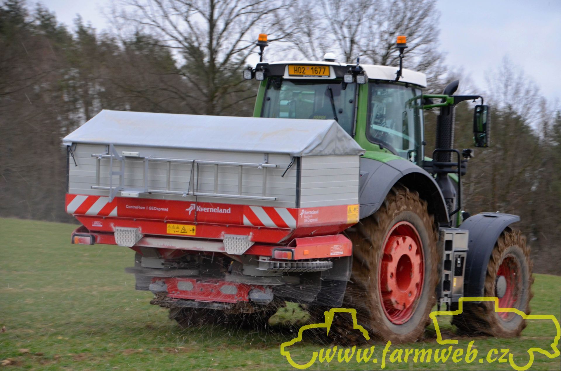

Mohl by se někdo podělit o zkušenosti s tímto rozmetadlem? Přemýšlíme nad menším CL geospread. Je nutné brát Isobus terminál od Kvernelandu,nebo to jde rozchodit i na jiném? Podle prodejce je nutnost toho jejich (menší verze 100 tis.,větší 200 tis.) Mám Muller cci 100,navigaci Trimble EZ 500
