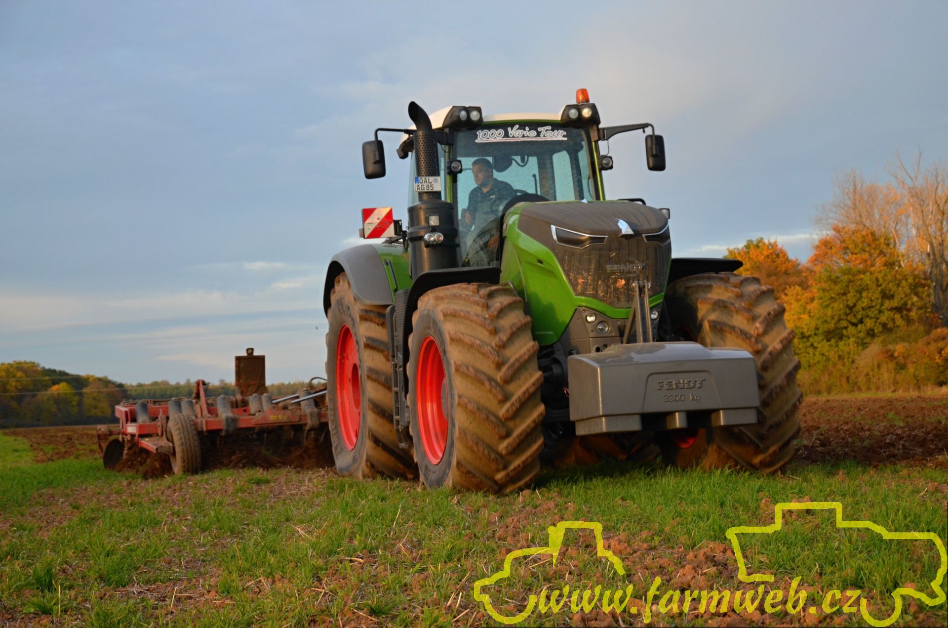

Radim Král   02.11.2016 07:48:32
To je jako nějaká možnost výbavy, nemít světla v masce ? smile smile
Zoposák   02.11.2016 16:10:27
Vypadá to že jo.... Kecal bych smile smile
Case225   02.11.2016 17:39:59
čekal jsem že ty světla mají v základu ,bez nich je to taková holotina smile
Zoposák   02.11.2016 20:11:31
Udělal jsem si čas a začal pátrat.... Soudě podle nápisu a totožné SPZ si myslím že to bude první stroj co začal jezdit TOUR... Na všech možných stránkách a videích je většinou vidět tahle mašina.. Takže je dost možné že to s výbavou nemá co dělat smile
Martin Molva   02.11.2016 21:04:59
je to "sociální" verze bez pracovních světel a světel pro denní svícení
Ondřej Pytlíček   02.11.2016 21:52:06
POWER Verze smile
