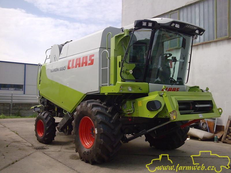

ale na tých zadných gumách fakt nemusel šetriť hlavne ked je službár
maclos   03.02.2009 12:15:18
Neviem no, strašne riešite rozmer tých gúm, ale ešte som nevidel podnik, ktorý by si dal do podmienok pre službárov aký majú mať minimálny rozmer gúm alebo žeby zato dávali príplatok, keď niekto príde na riadne širokých gumách...a čím sú širšie tým sú mnohonásobne drahšie....a kde sa to odzrkadlí?? Možno vás pochvália, že to pekne vyzerá ale nič viac...bohužiaľ je to taksmile
Matúš.V   03.02.2009 12:40:58
to maclos v prvom rade sa to odzrkadlí na flotácii a v druhom rade byvajú aj tzv mokré roky no a mal som možnost vidieť ako sa terénom brodil kombaj na 600mm gumách a kombajn na takýchto galúskach. skús uhádnuť koho agronómovia poslali preč
maclos   03.02.2009 13:02:24
No neviem či si už niekedy sledoval dej flotácii, ale asi áno keď to tak odborne píšešsmile
Určite sa stane, že občas je dosť mokro ale nieje to podmienka...a tie predné sú dostatočne široké??? Vyzerajú na 710 nieje to dosť málo na taký kombajn, hlavne keď bude mať plný zásobník, bude mäkko a nemá zadný pohon? A kde sa bude viac uplatňovať flotácia pod prednými kolesami alebo pod zadnými? Aký je tam pomer váh na plochusmile
Otázok je určite veľa, podmienok pri akých sa zvyčajne robí žatva tiež, ale vždy sa ide do polí, keď je to možné pre stroj ktorý je po ruke a nie vždy podnik potrasie zlatým mešcom a povie si: "Tak a teraz beriem do služby MEGU s pneu 800/600 a nie lexa 550 s pneu 710/420 (tip)"
Patrik Chromý   03.02.2009 13:11:30
co je to zelené vedle boudy(nafotce zleva)???
Miro   03.02.2009 13:15:08
To sú prosím pekne schody do kabiny smile
presne na to isté som sa pýtal asi pred rokom na tomto webe. smile
Máš však inú otázku :
Je to ten Lexion čo si dal nútenú "pauzu na dlhší čas " cez sezonu ?smile
stenlynko   03.02.2009 14:43:32
Mirečku pauzu mal určite, tak snáď myslíme ten istý stroj smile
deutz215   03.02.2009 14:55:16
ja mám na Lex. 550 tiež gumy 710 a vyhovujú mi viacej než širšie pneu..v prvom rade je to lepšie pri po ceste, nemusím sa neustále uhýbať..a aj v teréne som nemal nijaké problémy..samozrejme ked bolo vlhko ako cez túto žatvu zostávali kolaje..
Polci   03.02.2009 15:59:28
Ty přední gumy nejsou dlé mého názoru 710, ale základní 650... Při tom obutí jde dost o to, co má vpředu za lištu. Pokud 6,6 Vario, tak to ty gumy unesou, ale zůstávají po nich velké koleje...Minimalisti i oráči pak létají z kůže...Pokud má 7,5, tak tam bych se bál, že pobouchají...Vzadu u vytřasadlových se mohou dát tyto galusky,ale u rotorových minimálně 500. Rotorové jsou na zadní části poměrně těžké.
johanSK   03.02.2009 18:01:21
No takze pre ozrejmenie, kombajn bol hotovy a bral sa v poslednej chvíli takze riesenie otazky ohladne pneu uz boli pase.. v predu su 650 Trelleborg a v zadu tie najmensie continentaly.. a lišta tam je 7,5V
