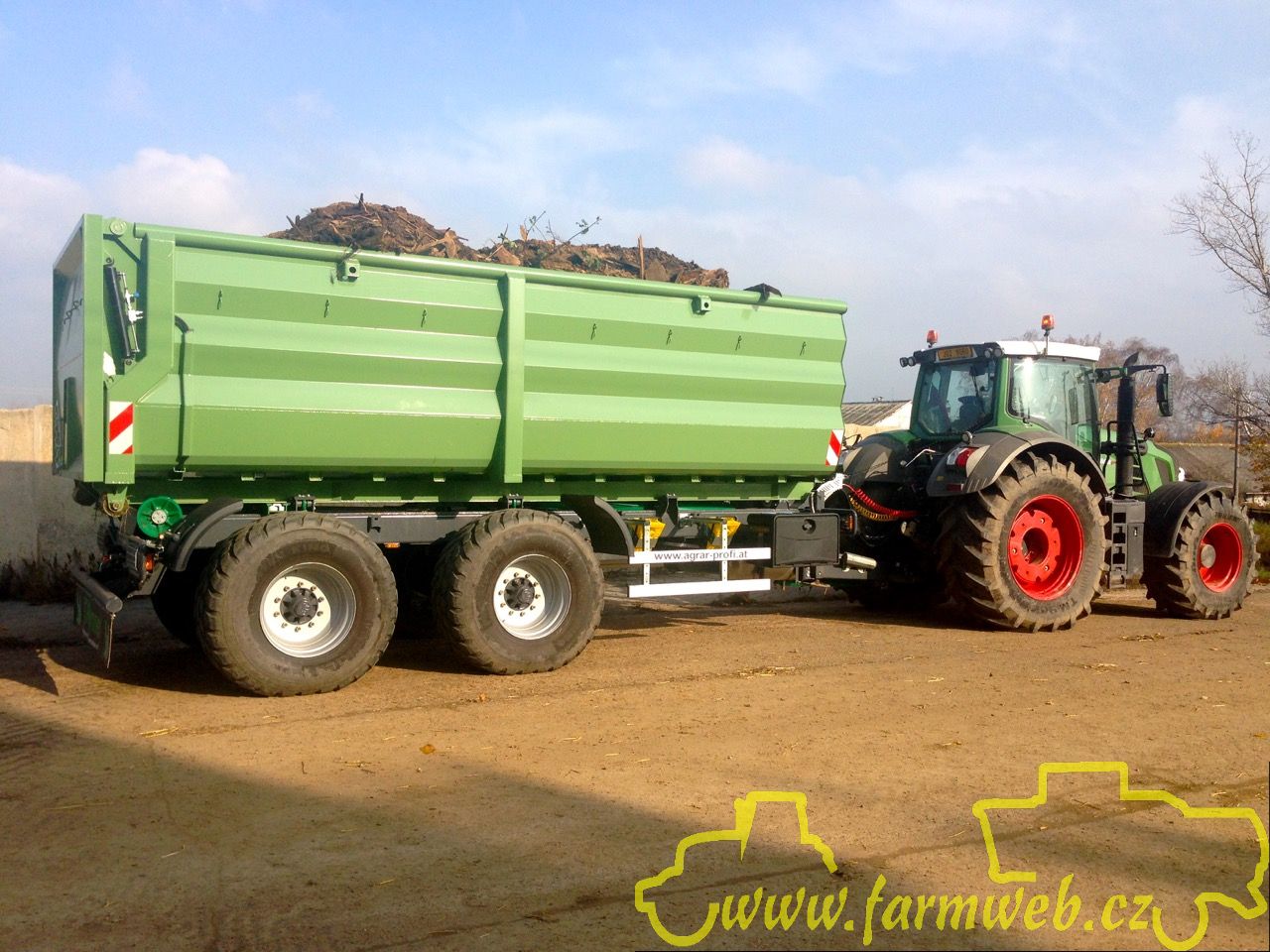

Jak je řešeno to hydraulické čelo? Každý kontík má teda 2 hadice?
PolDa   04.01.2015 18:29:24
tak tak, každý kontejner má jeden dvojčinný okruh na levé zadní straně. Podvozek má vyveden okruh vzadu vedle závěsu a pomocí cca 2 m hadic se to připojuje.
Je to takové polovičaté řešení, protože téměř vždy je nějaká z hadic natlakovaná a člověk se neubrání ukápnutí oleje.
Takže tam ještě dodělám multispojku Faster a bude se to jednoduše a bezúkapově připojovat pod tlakem
mičurin   04.01.2015 18:38:54
Zdarec.Pěkný nosič.My měli na kontejnerovce ovl.čela vzduchem(1had.)Ale bylo volné,ne zvedací.smile
