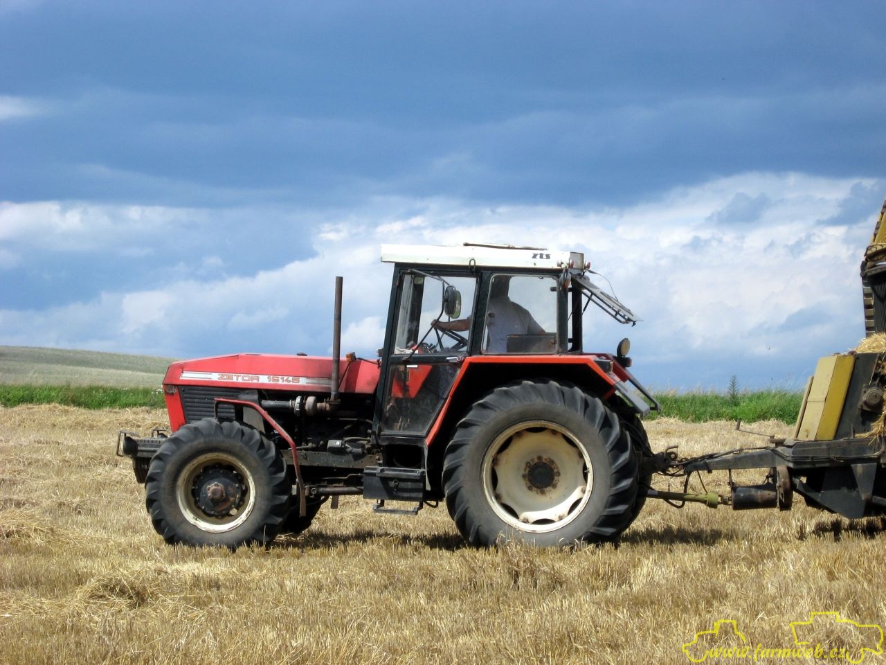

Jak to má zapřahnutý? Ta oj je celkově nějak dalekosmile
Tomáš.M   11.09.2012 21:45:40
To Pavel Toman: V ramenách má upnuté takzvané "pravítko," čiže preto také oddialenie od traktora.
Pavel Toman   11.09.2012 22:02:45
Jo teď už to v těch ramenech vidím. Jaký to má výhody oproti klasickýmu zapojení přímo do závěsu? Krom toho, že tady můžu mít dlouhou kardánkusmile
pepe220   12.09.2012 08:44:00
Já bych v tom viděl jednu podstatnou nevýhodu. Ty ramena se nikdy nedají vyšponovat tak, aby neměly vůli, takže to musí strašně mlátit do stran, samozřejmě za předpokladu, že táhla na ramenech jsou stále z výroby.
Aleš S   12.09.2012 10:31:17
Když se pořádně podíváte, tak je vidět skrz kouli na pravém rameni, takže tam těžko má pravítko. A když se podíváte ještě líp, tak uvidíte klasický závěs. Ramena má vysoko jen kvůli tomu, aby při zatáčení neohnul náhon. Dávat sběrák do pravítka zrovna není dobrý nápad.
