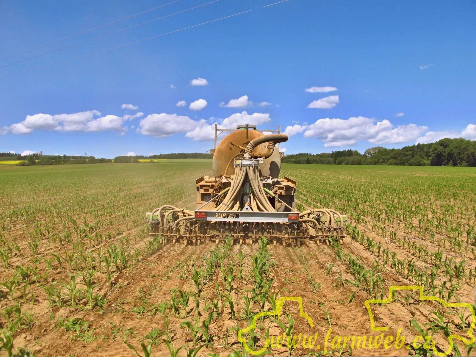

Kolik tý kukuřice po tomto zásahu přežilo? Neměl bys možnost vyfotit toto pole a hodit to třeba do porostů? smile

Tohle snad ani nemůže být myšleno vážně ne ? smile

Tý kukuřici to nevadí, přežije to... Zde je samozřejmě problém číslo 1, že patrně není sladěn rozchod cisterny na řádky kukuřice. To totiž není legrace a kdo ví, jestli Joskin něco takového vůbec nabízí.
Problém č. 2 je použití diskového injektoru k účelu, na který se vůbec nehodí. Být trochu kypřejší půda, tak se kotouče ani neotočí a tak či onak dochází k obrovskému opotřebení a ty náhradní kotouče jsou pěkná darda. Nehledě na to, že vyšší kukuřici by ten injektor ulámal, protože má malou průchodnost. Zajímalo by mě, jestli jej alespoň na loukách používají správně...
Bohužel celé je to smutný obrázek potvrzující fakt, že v ČR většina lidí vůbec neví jak pracovat s kejdou či digestátem. A většinu to nezajímá. O megalomanských BPS ani nemluvím. Až se začnou zpřísňovat normy (omezení dávek na hektar, zákaz i hadicových aplikátorů, konec aplikace například v září) a začnou se hlídat, tak to bude masakr smile

Naprosto souhlasím s uživatelem Zetor! smile Kukuřice se opravdu vzpamatovala a vypadá dobře (můžu vyfotit a dát do porostů). Jenom kde se kejda plnila, tam už není co se vzpamatovat tam už nic neroste. Jinak k problému rozchodu cisterny. Dlouho si nad tím chlapi lámali hlavu, protože Joskin je stavěný na aplikování do trávy, ne do kukuřice. Kejda není ideálně zapravená, protože disky museli být nastaveny tak, aby neřezali kukuřici. smile

U nás se taky rozjezdila kukuřice protože se tam jelo třikrát postříkovačem byla polámaná a dnes? To nepoznáš že tam někdo jezdil..... Carlos219: Nedělám/e s tebe koko** jen tu zastávám názor..smile

Carlos219: Tak ty bys potřeboval BAN na hodně dlouho....... U službaře jsem navážel kejdu k aplikátoru, na stejný pole jsme se vraceli několikrát v různých fázích růstu a kukuřice to nerozdýchávala jen v místech plnění, jak už zde někdo napsal. V řádku se rostlina vzpamatuje bez problému, a dokonce i na úvrati kde se rostlina přejede a zmáčkne díky otáčení (sice je pak menší a má menší palice, ale přežije!!). Takže si dej obklad na čelo a svoje domněnky nech pro někoho, koho to bude zajímat. Teorie je jedna věc, praxe druhá.

čo pozerám fotky tak to vypadá tak, že kukurica bola prejdená "len" na úvratiach.
To, že to kukurica prežije je tak trochu alibizmus, pretože podstatné je za akú cenu. Kukurica je rastlina ktorá vyžaduje kyslík a už samotný prejazd s tou cisternou ho v medziriadku vytesný a utuží Ak kukuricu zlomí tak tá sa už určite nepozbiera pretože kanály, ktoré ženú živiny do listov a opačne sú prerušené. prežije možno ohnutá kukurica, ale samozrejme s tým, že potrebuje čas na zregenerovanie, čo znemaná spomalenie procesov. Keby tam mali nejaké kultivačné pneu s tým že namiesto lúčneho aplikátora je plečka zo zapravením tak by to nemusela byť zlá varianta a hlavne by likvidovala škoda čo spraví cisterna s traktorom. Je množstvo výskumov, ktoré jednoznačne poukazujú na zníženie výnosov pre zlej manipulácii počas vegetácie v kukurici. Ešte ku tejto aplikácii: hnojovica je len s časti zapravená, takže straty dusíka tam budú vysoké a len málo rastlina využije. Fosfor a draslík sú na povrchu takže tie možno poslúžia ďalším rastlinám.
