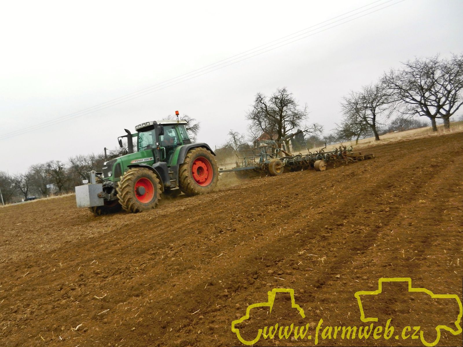

MARTIN NH G190   05.04.2013 21:51:59
Zdravim......zeptám se možna hloupě ale nezvedá vám ten kombinátor ramena hydrauliky?? Ja jsem přesně tenhle kombinator dostal přidělenej za NH G190 a při manipulaci mě to zveda ramena nahoru.......Puvodně to tahala Š-180 ta měla na hydraulice dvoučine pisty tam problem nebyl....diky za odpověd.
vojta houdek   05.04.2013 22:07:44
Pokud se nepletu tak Fendt má dvoučinou hydrauliku takže by tam neměl být problém.smile
MARTIN NH G190   05.04.2013 22:21:56
Na traktoru Fendt to chapu ,ale myslel jsem jestli nema někdo zkušenosti na traktorech s jednočinou hydraulikou.....
tomD   05.04.2013 22:43:15
Přesně jak píšeš , většina traktorů nemá dvojčinné ramena takže na mím Massey 8250 vyřešeno že to krátkým ale silným řetězem přiděláme ke spodnímu závěsu smile ...jen nesmíš omylem pustit ramena nahoru jinak je to bez problému smile ...ale už máme kombinátor v kopřivách a připravujem těžkejma nesenejma smykama většinu polí....
Jancase   05.04.2013 23:16:03
Při přejezdu ano,na poli ne. Jakmile jej rozložíš a rozjedeš se tak můžeš spustit ramena a ten kombinátor na to reaguje,ovšem jakmile zastavíš tak okamžitě jdou zase nahoru. Na přejezd jsem to řešil jak píše tomD
MARTIN NH G190   06.04.2013 13:28:09
Tak to zkusim s tim silnym řetězem do spodniho zavěsu......diky za radusmile smile
tomD   06.04.2013 13:30:51
Určitě ti to pomůže :)...jen nevím proč Jancase píše že to takle řešil jen na přepravu , já to měl přiřetězované pořád smile ...jinak stroj je to dobrý až na to točení a točení a točení klikou :D
