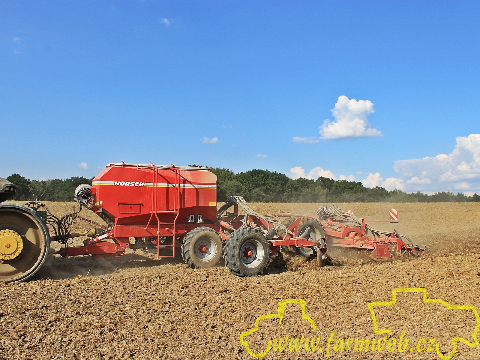

Nebyly by nějaký další informace o tomto modelu sečky? Ten kilometrovej kardan k rotačním bránám je taky poměrně veledílo.

Pluhu se u Horsche nedočkáš.smile Je to prototyp, kterých testuje Horsch na svých farmách několik.
Radličky nakypří, přihnojí, brány srovnají a poslední sekce seje.smile

U tohoto mě velice zarážejí ty brány takto vzadu, není to srhnovač, tady bych se tolika kardanů už poněkud bál. Další věc, za bránama není vidět pěch. (Soudě podle fotek). Pokud s tím pojedu na kamenitý pole a radličky mi vytáhnou šutr, brány ho zkousnou, ale místo abych ho natlačil zpět do země zůstane nahoře a ještě si na tom budu ničit secí ústrojí.
Ono možná myšlenka dobrá, ale prakticky bych to teda dost předělal. Radličky dát pod zásobník za oj a ne takhle dozadu, nosný kola dát hned za zásobník, pak dát blíž brány a za ně přidat pěch, ale ne tohle.

Když se podíváš pozorně na tuto fotku tak ten pěch je hned za bránami.smile
Na youtube je video této kombinace, kde je krásně vidět uspořádání jednotlivých sekcí tohoto secího stroje.smile

Nemůžete posuzovat stroje, které slouží k založení porostu v konkrétních podmínkách na jeho farmách. V Černilově jezdí spousta věcí, ne všechny se dostanou do výroby, ale tam prostě jinak nezasejou. Kdyby si Horsch vybral standardní podmínky, tak mu třeba stačí standardní stroje. Až z tohodle bude sériová výroba, tak bych něco říkal... A jinak pluh, dejte tomu tak 5 - 8 let.

podle mě bude kouzlo tady té kombinace v tom že ta zadní sekce bude výměnná...bud tam budou rotační brány a výsevní botky, nebo třeba jen výsevní ústrojí na kukuřici...možností je spousta....

Tady ten stroj nevím jestli seje i jarní plodiny, ale u ozimin to opodstatnění má, kor na těžkých hrudovitých půdách.
