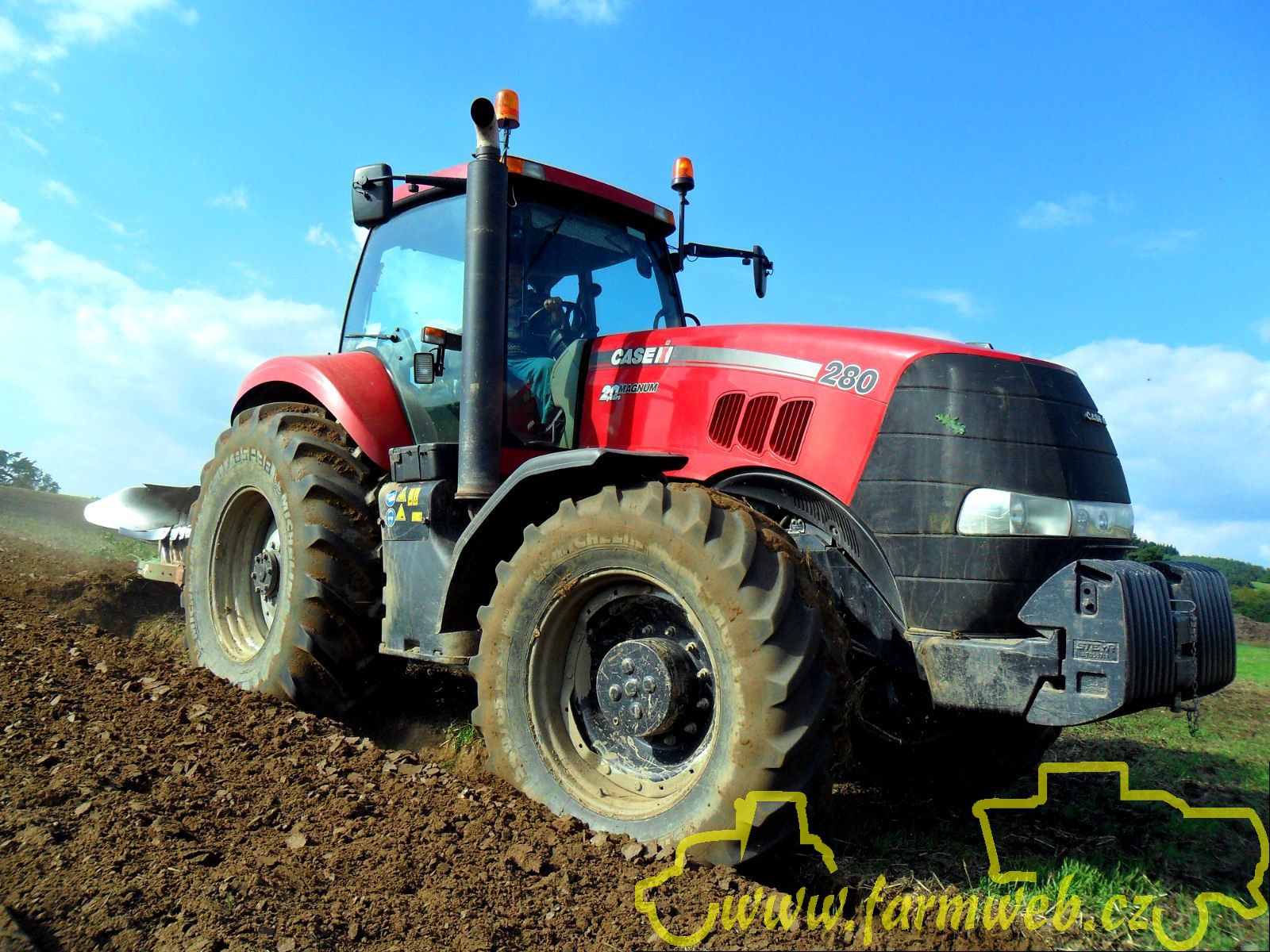

proč má ty gumy na předku otočené smile smile
roman7711   30.10.2013 20:21:00
Aby měl větší prokluz a tím i spotřebusmile
tomD   30.10.2013 20:23:45
Nám se pravé mnohem dřiv sjelo na pravé hraně tak jsme je přetočili a takle to najelo dalších cca 1500-1800Mth do uplneho a rovnoměrného sjetí ;)...traktor je ale hlavně v dopravě , oře cca 30Ha ročně
Milda11   30.10.2013 20:40:30
Pokud je traktor hlavně v dopravě dal bych alespoň dopředku nokiany....
Jinak otáčení pneumatik se tu kdysi řešilo a kromě toho že když jsou gumy nerovnoměrně sjeté je to k ničemu... Hodně často bývají otočené pneu na kombajnech a řezačkách (myslím na zadní nápravě) u traktorů celkem rarita
