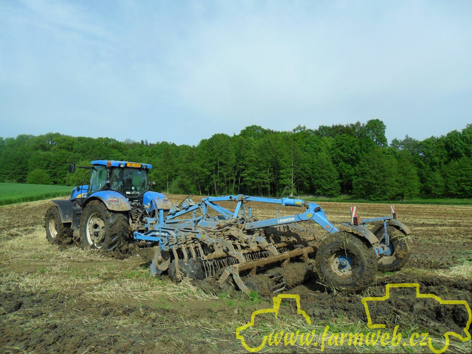

To musí být prácička kutat to bahno z drobících válců, to obsluze nezávidímsmile
sim111   20.05.2013 20:26:25
No o takéto situácie nebola tento rok núdza a tiež som mal možnosť čistiť zapchatý zadný valec na kombinátore Josk Scorpion a tab je to na valci zvisle takže o to horšie robota na 1 hodinu pre dvochsmile smile
Litos   20.05.2013 21:02:32
mě pomáhá: na souvrati dát na patu aby byly válce co nejníž, nebo jen lehce nad zemí aby disky moc nepodmítaly ale válce se o zem roztočily, rozjet na 20 - 30 kmh a pěkně to vylítá (nesený terradisk), co zbyte je za chvilku dole ručně, bordel z traktoru se smete košťátkem, plus se vyčistěj i pneumatiky takže neni na silnici moc bordel smile
čivava   20.05.2013 21:06:27
pro sim111-když překolíkuješ na tý zadní sekci ty kolíky,zdvihneš na traktoru zadní ramena a rozjedeš to po poli cca.25 km,tak všechno bahno vypadá samo,děláme to x let smile
