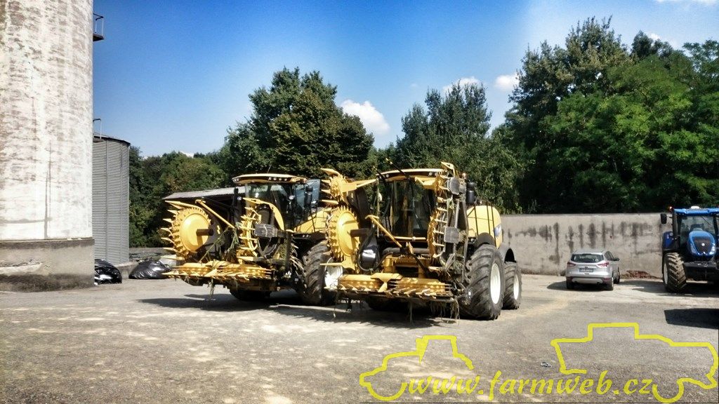

Mají tyto modely stále ještě to ,,chytré" řešení přeměny mačkacích válců Variflow nebo už i v NH přišli na to, že nelze z nevýhody dělat prospektově přednost? smile
Michal Vencel   10.09.2015 20:43:38
Ano, tuto výhodu stále mají, protože je to veliká přednost řezaček FR. Osobně v praxi jsem to několikrát využil, když jsem v jeden den napřímo adaptérem sklízel trávy a hrách, kde jsem potřeboval crop procesor. Žádné povolování a sundávání řemenu, jen vyřadit crop procesor z toku materiálu, zapnout řezání a znovu do práce... Co je na tom špatně? smile
TomášJ.   10.09.2015 21:25:10
Co na to říkají ložiska? Pokud je crop procesor vyřazen a není v pohybu, nevymačkávají se? Pokud je stále v běhu (ač přehozen, nepracujíc), aby se tak nedělo, kolik to pak stojí navíc na naftě? Kolik pak stojí ty vymačkaná ložiska, když se v běhu nenechá? Jak dlouho trvá výměna protiostří na kukuřice, včetně potřebného čištění? smile
Michal Vencel   10.09.2015 21:47:23
Ložiska neříkají nic, pouze se volně točí, když je crop procesor v pohybu... Jak vypadají vymačkaná ložiska? To by se pak mohli ložiska vymačkávat na všem a všude, když se ložiska netočí... Tomuhle argumentu nerozumím. Když mám CP vyřazený z činosti, sundaný řemen, tak pouze CP s sebou vozím. Úplně stejně jako když je mám v činnosti, ale netočí se mi, například při přejezdu. Ale já jsem nesundával řemen, jen jsem je vyklopil. Kolik to stojí v naftě když se točí? Nevím, třeba 0,05 l nebo deci nafty na ha? Nebo možná míň, když od centrálního mazání jsou stále mazána a tudíž se volně otáčejí?
Výměna protiostří? Kompresorem ofoukám vkládá, nevím, za 5 minut. Za dalších 10 minut odpojím vkládácí válce a nechám je na adaptéru. Poodjedu z řezačkou kousek dozadu a při tom dám z kabiny plné vysunutí protiostří a mám parádní přístup na protiostří, které mi drží 5 šroubů a na protiostří mám ještě 2 snímače klepání, takže řekněme něco kolem 15 minut? Takže za 30 minut mám hotovou demontáž. Než z krabice vybalím nové protistří a namontuji ho, trvá to řekněme 15 minut, než připojím vkládací válce, zabere mě to 15 minut, sbalím vercajk za 5 minut... Takže montáž i s úklidem vercajku 35 minut. Když do celé výměny započítám nadávání, proč ho musím měnit a běhání z a do kabiny, uklizení placu po sobě, tak suma sumárům hodina a půl? Je to moc nebo málo? smile
cocik007   10.09.2015 22:05:38
to TomášJ.: Můžeš mi vysvětlit jak se dá vymačkat ložisko,který je permanentně mazaný, na kterým se točí vyvážená hřídel (vkládací válec, nebo cokoliv jinýho) a jede bez zátěže????
TomášJ.   11.09.2015 09:10:16
to Michal Vencel - ptal jsem se proto, že se ke mě donesla informace a podotýkám, že ne jenom od jednoho uživatele řezačky FR, že s tím byly dříve vcelku problémy. Dříve byl prý postup takový, že se CP klasicky vyřadil z chodu, až potom co byly problémy s ložisky, začal servis říkat, aby zůstaly v chodu i když nepracují. Což je na druhou stranu vcelku zbytečnost pro většinu roku. Věc druhá je, že to ten problém vcelku jednoduše vyřešilo. Nikam jinam můj dotaz nesměřoval. Pokud s tím dnes už problémy nejsou. OK.
Argument s naftou si myslím, že na místě byl. U řezačky je každé % v roční spotřebě pak sakra drahé.
Ta výměna protiostří mě zajímala jenom pro porovnání s jinými značkami co mám na place. smile
PS: řezačku JD na kukuřice taky dle manuálu máte připravenou cca za 0,5 hodiny. Kdo jí ale má, jistě ví, jaká je realita.
Jirko a co se ti stane s ložiskem ve chvíli, kdy se netočí (nemaže) a celej den x měsíců v roce do něj jdou rázy od poskakování řezačky? Nyní je to řešeno tak, že je v pohybu stále, dříve to tak nebylo.
Honza.S2   11.09.2015 12:24:58
Není lepší optimalizovat denní provoz stroje než se dívat na 0,5% zvýšené spotřeby?
Tak aby ta řezačka nestála a bylo sklizeno včas?
U těchto strojů se až natolik nejde dívat jestli mám o 0,3l vyšší spotřebu, důležité jsou jiná fakta.
To stejné u mlátičky, stejně tak u pásáka. Zde také nepočítám zda spálí 32l nebo 35, potřebuji mít práci udělanou včas a na 100% tak jak má být. Pak tady dostávám vyšší zisk z výnosu, u řezačky vyšší kvalitu řezanky a tím lepší parametry v mléku, lepší zdravotní stav u dojnic atd. Z úspory to nikdy nedostanu.
PS: Aby se ty ložiska vymačkala, tak by to tam muselo hrkat na forasmile
A vůbec, jsou stroje kde se cp vytahuje a stejně se lóža vysypou a válce zreznousmile
Tomáš J. některý věci neřeš, prostě tak jsou a příjdeš na to že jsou podstatnější jiné problémy.
Michal Vencel   11.09.2015 22:30:27
To TomášJ.:
Nejdřív je nutné si vyjasnit několik věcí týkající se Vaší nevědomosti o řezačkách FR...
Když sklízím na jaře senáž, tak CP nepotřebuji, a proto já ho demontuji z řezačky a zakonzervované je odložím na paletu zhruba za 15 minut. Proč ho s sebou vozit půl roku, když ho nepotřebuji?! Víte vůbec, že se dá úplně demontovat z řezačky a né jen odklopit? Jinak si totiž nemůžu vysvětlit proč byste tady psal podobné nesmysli ohledně vymačkávání ložisek...
Jinak když nepotřebuju při sklizni CP, tak ho vyřadím na nějaký čas, tak abych ho nemusel demontovat, pouze ho jenom odklopím a točí se mi mimo tok hmoty.
Když to shrnu, jsou tři varianty práce s CP.
1) CP je v toku hmoty a mačká mi řezanku (při sklizni kukuřice)
2) CP je namontovaný v řezačce, ale je odklopený mimo tok hmoty (v situaci, když ho v krátkém intervalu používám a nepoužívám) Tato situace mě třeba nastane tento týden v Kámeni. Řezačka jede měsíc kukuřice a ve středu bude sklízet pícniny, tak abych ho nedemontoval a pak po půl dni práce montoval zpět, tak ho jenom odklopím, sklidím senáž a pak ho vrátím zpět a jedu kukuřici.
3) CP je demontovaný z řezačky, protože ho vůbec nepotřebuji (viz sklizen senáží) smile
Jinak ikdyž je při sklizni CP namontovaný a netočí se, tak je stále mazán a záleželí na každým, jestli ho nechá točit nebo sundá řemen a potom se už netočí. smile
A teď k naftě. Říkal jsem, že řezačka může spálit max o deci nafty na ha víc, ale to je můj soukromý tip, tak to neberte vážně. Ale jak poznamenal Honza.S2, tak hlavně u řezačky záleží na odvozu. Když sklízíme v podniku, kde za den prostojíme hodinu, dvě, tři nebo čtyři, tak to je úplný nesmysl řešit volně se otáčející CP. smile
