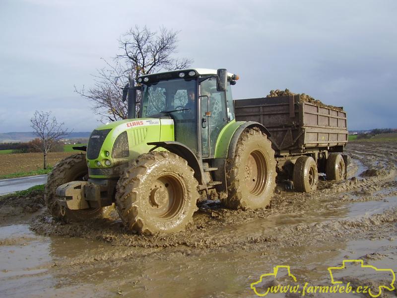

Tak to je síla. Typický příklad toho co dělá technika obutá do silničních gum a nafoukaná na 8-9 bar. Ani jeden návěs v této galerii nemá flotační nízkotlaké gumy.
Nedivím se, že tam je těch odvozů tolik, protože tahový odpor na tomto poli je takový ,že toho moc neodvezou. Čím větší odpor, tím je menší výkonnost při dopravě.
Vím, že to jsou extrémní podmínky,ale zde se projeví rozdíl mezi moderní technikou a starou technikou (nebo taky mezi novým myšlením, zastoupeným nízkotlakými pneu a starým myšlením).

tak ponich bys nechtel orat ten si teda užije smile smile

to Martin Hruška: určitě co tu píšeš má něco do sebesmile ale jde taky o možnosti podniku,jak využívá tyhle vleky,jak jsou na tom finančně atd. atd. to zde nemusim vypisovat,jakou jsou všechna "ale" ...samotného by mě všechna nenapadla!!! a když to vemu z pohledu podniku kde jsem jezdil já,tak maji 5tisíc ha a řepa jen na 190ha a ted ke konci to tam byla podobná situace,kdy Case Magnum MX 240 tahal 9ti tunu a měl co dělat ...maji tam návěs od Annaburgeru,ale to by neutahl už tuplem,kdyby to narvali řepu například. !!! prostě ty podmínky jsou extrémní ...ale s tvýn názor co jsi napsal souhlasim smile

Dyt řepa je těžká se nedivnesmile

To Martin Hruška: Martine nic ve zlém, ale podívej se na to jako obyčejný člověk. Budu se opakovat ale vše je to o ekonomice, o možnostech podniku, nevím jaké máš vlastní osobní auto, ale podle slov asi se vozíš v bezpečném a krásném autě, tipuji mercedes-benz třídy C. A vzal by jsi si nové leasingové auto na rallye cross? Asi né že. Takže se podívej na to očima hospodáře. Myslím že se podnik kroutil, když do toho musel poslat ty Claasy. Chápu pro řidiče je to takové zpestření podzimu, kdy se můžou vyblbnout, taky jsem to zkusil,ale ty stroje dostávají tak zabrat, že se nemůžeš divit, že se tam posílají ty nejstarší boje schopné stroje.

Pro Libora 169 a pro další kolegy:
Nejdřív ti odpovím na otázku okolo auta. Ročně najedu služebním autem 60-70 tis. km po ČR,SR a Německu. Auto mám Subaru Outbek s náhonem na 4 kola abych všude pokud možno projel. Žádný Mercedes,Audi nebo Volvo, ale to je jedno.
Na rozdíl od většiny z vás mne tahle práce okolo dopravní techniky živí. V naší malé firmě máme pravidelně na pronájem a na předvádění k dispozici pro zákazníky několik vlastních návěsů od firmy Annaburger a Krampe.(5-6 ks, které jezdí)
Občas si tento návěs nějaká firma půjčí pro otestování spotřeby traktoů v dopravě. Proto mám přehled o spotřebách paliva, různých tlacích v pneumatikách a o různých režimech jízdy jedním a tím samým traktorem.
Naposledy testovala traktory s naším výměnným systémem Annaburger HTS 22.79 firma Agrotec a.s. traktory Case IH. Byly testovány různé řežimy jízdy ,různé traktory -CVX,Puma, Magnum. To vše také při různém tlaku v obyčejných diagonálních pneumatikách. Docela by jste se divili, jaké rozdíly na motohodinu nebo hodinu u jednotlivých režimů byly ve spotřebě.
K tomu, že některé podniky jsou chudé a nemají na tuto techniku. Návěsy o objemu 24-27 m3 nahradí při odvozu řepy dva vozy na obrázku. Pokud jsou vybaveny pneu 560/60-22,5" Michelin nebo 600/55-26,5" Michelin nebo Alliance s možností vypuštění vzduchu na 2 bary, pak se nebudou
dělat žádné koleje a vůz se bude lehce táhnout.
Michelin dělal test se stejně naloženými 2 návěsy s nákladem 21 t a traktory New Holland . Na dráze 250 m , kterou musely oba dva vozy ujet byl vůz vybavený pneu 600/55-26,5" Cargo X bib o 30 m dříve v cíli, než vůz vybavený tvrdými pneu XS vhodnými do stavebnictví.
Na 250 m o 30 m vepředu znamená na konci 9 hodinové směny o 1 hodinu méně práce nebo 20 l nafty/směnu úsporu.
Ještě neco k těm fotkám: Letos jsme pronajímal u jednoho Holmera Terradoss návěs Krampe Big Body 650 s pneu 600/55-26,5", všichni zákazníci byli maximálně spokojeni, nic se nikde nebořilo.
Pronájem návěsu činí u nás 2000-3000,-Kč na den podle délky pronájmu.
Je to taky o tom, nebát se nahradit 1 návěsem -2-3 malé traktory a návěsy, ale také 2 traktoristy a to je v mnoha podnicích problém. Jsem si vědom ,že vyvolám velkou kritiku, ale v některých podnicích to je čistě sociální otázka, proč nemůžou koupit "moderní " dopravní techniku.
Naše firma má řadu zákazníků z řad velkých pěstitel cukrovky a tady to funguje.

jen tak málo budu reagovat - měl jsem možnost taky vyzkoušet a vydět nějaké návěsy i ty co prodává Martin a je vtom rozdíl vzít si 9t vlečku místo 20t návěsu že bych ho neutáhl tak právě naopak těch 20 t jde utáhnout lehčejí díky menšímu odporu, to že martin říká že nedělají koleje je blbost dělají menší ale dělají v těchto podminkách a za další za 10 možná i více let se to vyřeší do tý doby budou i ti co maji 9t vleky mít tuto techniku podle možností a taky možná bude taková technika na dopravu že tyto vleky na 20t budou zase nevyhovující doba se mění nejde mít všechno hned i ty vleky byly před 20 lety něco nej.
