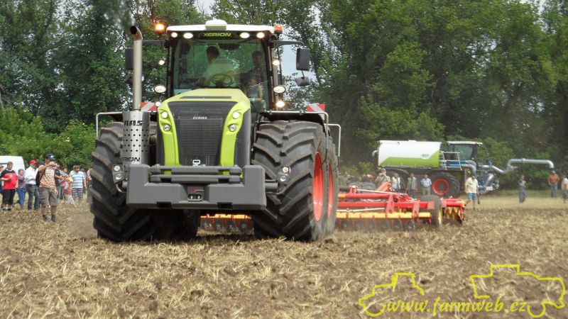

Byly jsme byly.... se podívat. A tady u těchto souprav nás přešly veškeré iluze, týkající se tahových nároků na hloubkové kypřiče a následnou kvalitu práce.

Honza.S2 - tahove naroky na hlbkove kyprice - bez toho, aby som chcel rozputat emocie okolo Xerionu 5000 ako tazkeho polneho tahaca, by som skor problem hladal vpredu ako vzadu... Je to asi TopDown 600, ak by mal ist na 25 - 30 cm, moze byt treba aj 80 HP na meter. Teda na normalnu pracu, nie plazenie sa 6 km/h. U Tigra MT bud pripraveny s dalsim 10-20 HP na meter viac pri tych istych podmienkach a Terraland je dlatovy pluh, takze trochu ina kategoria hlbky spracovania.

Právě že vpředu je problém. Ve velkých kopcích s těžkou místy kamenitou půdou by na Top Down nebo jiné kypřiče se záběrem 4m při hloubce 25cm musel být alespoň pásový traktor s min. výkonem 390Hp. Za 280ku toho moc na výběr není, proto i verze dlátového pluhu do hloubky max. 35cm, kde je i trochu rezerva.
