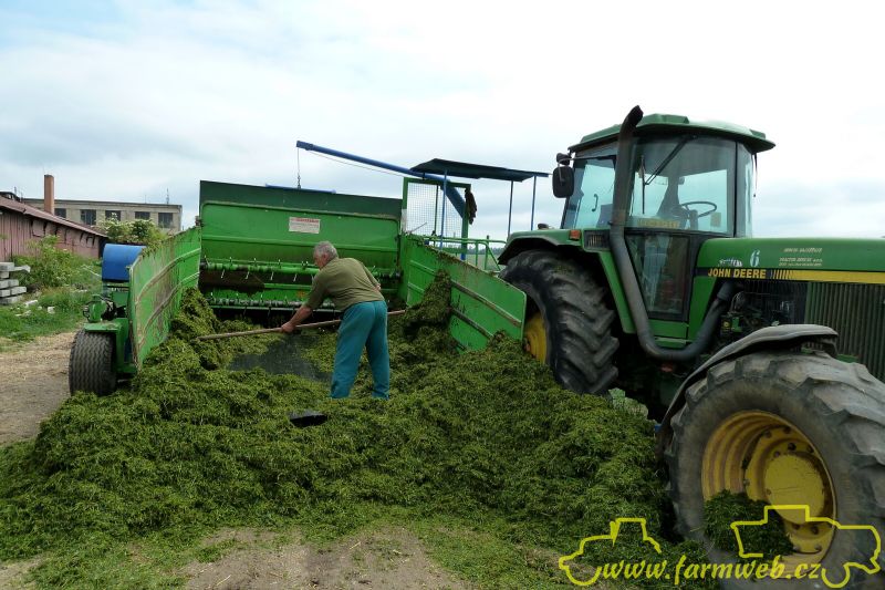

Takhle to sypete do lisu?smile smile
Stepan   16.07.2012 22:05:37
Takhle to dopadá, když je to moc mokrý, neleze to do lisu, návěs musí uvolnit místo nakladaču, kterej to tam natlačí, ale půl fůry se vysype před lis.smile
Martin Hruška   16.07.2012 22:27:02
Jen malý koment. Občas je dobré vidět i fotky z praxe. I když v tomto podniku mají velice dobrého krmiváře, občas se nezadaří a je to vlhčí. Náš lis zvládne slisovat vojtěšku od 23% sušiny. Mezi 23 -28% to vypadá jako na jedné fotce, kdy vytékají silážní šťávy, které jsou pro krmivo přínosem . Pokud zůstanou ve vaku, pak působí materiál ve vaku jako houba a nasaje je. Je třeba se ale pohybovat spíše okolo 28-30% u trávy u vojtěšky do 35%.
Chtěl jsem se zeptat, zda v tomto případě zastavíte linku a čekáte na sušinu?
Stepan   19.07.2012 03:50:37
Linku zastavujeme jen kvůli dešti. Když je to někdy mokřejší, jako třeba tady, tak to víme ještě předtím, než vyjedeme na pole, takže se s tím počítá.
Tato situace nastává jen u jednoho návěsu, který nemá hydraulicky otevíratelné zadní čelo, ale má nůžkový mechanismus. Jinak se normálně návěs pustí dolu, přivře čelo a uvolní se místo nakladači.
