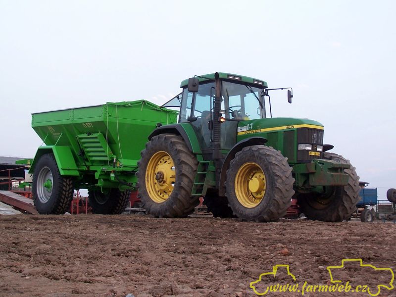

Chci se zeptat kolik toto rozmetadlo ma metru rozhoz a kolik se snim da dat za den tak ha ?
Martin Hruška   11.03.2010 21:51:14
Tak tohle rozmetadlo je na Techagro, má zcela nové rozmetací ústrojí na 40 m , granulovanou močovinu dělá na36 m. Menší záběry jsou taky možné. Objem tohoto modelu je 10 m3, tedy 11-12 t v zásobníku.
Při odvozu hnojiva do 5 km zvládne rozmetadlo na rovině i 20 - 30 ha /hod.
Manny   11.03.2010 22:02:10
Mohu se zeptat, proč tyto pneumatiky? Je to kvůli větší dopravní vzdálenosti na pole? Děkuji za odpověď.smile
Martin Hruška   11.03.2010 22:05:52
Tahle Nokian guma má nasilnici při 40 km/h rychlosti nejlepší nosnost a životnost. Plní se ale taky o 1 bar více než traktorový vzorek 18,4 nebo 20,8.
Tato verze je pro zákazníky, kteří potřebují do porostu a chtjí vozit hnojivo na delší vzdálenost např 8 km.
Pokud mám na poli překládací vůz zvolím jiné gumy s tlakem 2,3 bar a dobrou nosností při 20 km/h.
Je to jednoduché.
Je ale třeba říct, že předváděcí stroje jsou u naší firmy obuty lépe než je zvykem.
jarco   12.03.2010 17:20:30
nič proti tomu ale osobne radšej nedam 20 ha za hodinu ale 10 a na gumách do poľa lebo bojim že na tychto by som urobil v poli pekne drážky
Martin Hruška   12.03.2010 21:12:53
Na fotce to nevypadá ,ale tyto gumy majíšíři 520 mm, dají se samozřejmně na poli nafouknout na nižší tlak. Velké traktorové kolo má ale samo o sobě velkou průchodnost terénem. Lepší než malé kolo s ráfkem 26,5".
