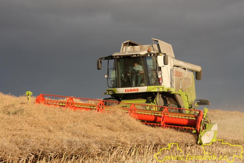

Mohu se zeptat k čemu je tohle vyrovnání na svahu dobrý.
George8030   22.02.2009 22:58:09
aby lišta kopírovala terén pro kvalitní pokos porostu a přitom mlátička a separační ústrojí zůstalo ve stále "rovné" poloze pro zaručení kvalitního výmlatu smile omezení ztrát atd. a rovnoměrného plnění mláticího ústrojí materiálem!!! řekl bych vysvětleno stručně,kdyžtak mě někdo opravtesmile
Packard78   23.02.2009 08:12:27
Ještě bych dodal, že se rovnoměrně plní zásobník sklizeného zrní a řidič neklouže po sedačce ze strany na stranu, kdo si na tohle zvykne, už by asi neměnil...
Džaryn   23.02.2009 08:58:14
muzu se zeptat co je to za typ?? 460?
Martin 82   23.02.2009 09:02:08
se svahovým vyrovnáváním, tzv. Montana, je jen 470 a 570. Toto je novější 570.
TomášBoura   23.02.2009 09:13:06
podle popisku je toto 550, nechápu proč by meli být montány jen 470 a 570, například 430 je taky montana
http://img.agriaffaires.com/cosechadoras/g44605_2008123018320_1/claas-lexion-montana-430.jpg
Martin 82   23.02.2009 09:46:37
omlouvám se, je to takhle - LEXION 520, 530, 550 und 560, LEXION 570
matuš   23.02.2009 15:10:59
co to znamená evolution?
TomášBoura   23.02.2009 18:07:08
nevím to přesne ale normál má slabčí motor Mercedes Benz a evolution silnější Cat, u 480 je mezi nimi rozdíl cca 30koníkusmile
Polci   24.02.2009 06:31:42
To s těmi motory opravdu neprojde...smile Všechny evulitiony mají motor Cat. Evolution znamená, že místo vidlí nad vytřásadlama je tak multifunkční separátor (MSS) - dá se to představit jako takový uřízlý prostředek průběžáku. Následně to mají všechny Lexiony řady 500 s vytřásadly...
OŤAS   24.02.2009 12:25:29
To je to co se mi tady vůbec nelíbí, viz. příklad TomášBoura "nevím to přesně,ale...". Když nevím , tak to nepíšu. smile
Polci   24.02.2009 16:41:42
Ještě pro upřesnění mého předešlého příspěvku. Kromě předsérie neměl žádný evolution motor Mercedes... Evolutiony se začaly dělat od modelového roku 2002. Od stejného modelového roku se motory Mercedes vytratily na 2 roky ze všech mlátiček Claas Lexion. Samozřejmě, že 480, která je zmíněna v příspěvku od Tomáše žádný evolution, vzhledem k jiné koncepci výmlatu, nemá.
