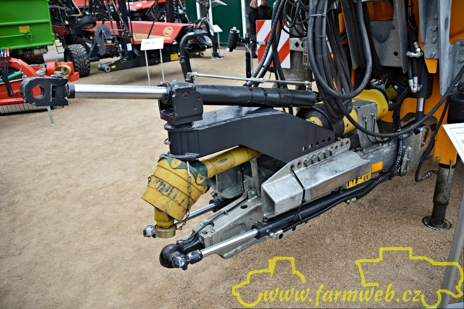

K čemu prosím slouží to horní konzole s čepem a pístnicí - je to pro zlepšení trakčních vlastností zadní nápravy traktoru, podobně jako u některých pluhů? Děkuji za odpověď.
karanice   20.05.2017 19:08:03
Vidím to na trakční posilovač.
Zetor   20.05.2017 21:45:56
Top druck válec, zatlačí na traktor a tím se přimáčkne přední náprava a lépe zabírá...smile
karanice   20.05.2017 23:39:42
Přimáčkne se spíš zadní náprava ne?
verek   21.05.2017 02:17:48
Na zadní nápravu tlačí samotný závěs. Přes pístnici uchycenou v 3tím bodu se zatíží přední náprava.
karanice   21.05.2017 08:34:26
Máte pravdu, už mi to docvaklo.smile
Jancase   21.05.2017 08:41:32
Zajímavé,tuhle bylo v jednom komentáři psáno že přední náprava je pouze k řízení ....smile
Jano SK   22.05.2017 09:03:33
Ked ten valec pracuje - zatahuje sa alebo sa roztahuje ??
Od toho asi dost zavisi, ktora naprava je zatazovana...
VonVagel   22.05.2017 11:17:10
Trošku lépe popište jak se zatěžuje přední náprava. Podobný systém mají někteří výrobci závěsné techniky. A tam zatěžují zadní nápravu. Nějak mně uniká jakým způsobem dotížím přední nápravu když mám stroj v zadních ramenech hydrauliky.
Objevil jsem na netu toto:
Pro natahování těžších kontejnerů se doporučuje zvolit silnější zvedací válce a tzv. top-druck válec na oji pro zvýšení zvedací kapacity nosiče.
VonVagel   22.05.2017 12:11:13
Tak asi to je pravda:)
Nová generace tažených návěsných cisteren Zunhammer může být vybavena nastavitelným hydraulickým válcem TRAKTIV umístěným mezi oje návěsu a traktor. Přes tento hydraulicky ovládaný třetí bod dokážete zajistit dotížení traktoru na přední nápravu na hodnotu min. 20%. Není nutné používat přídavné přední závaží, a zvyšuje se tak užitečné zatížení cisterny.
Floyd   22.05.2017 15:25:07
Logicky by se ta pístnice měla roztahovat a tím "přepáčit" traktor dopředu díky tomu, že třetí bod leží nad osou zadních kol. Nevěřím ale 20% zlepšení trakce jak cituje VonVagel, to by tam podle mě musela působit opravdu velká síla.
VonVagel   22.05.2017 19:02:15
NO právě K80 mě tlačí dolů a 70cm nad ní mě tlačí pistnice do traktoru. Jde to proti sobě. Chce to dát na váhy a tam by se ukázalo.
AdisAbeba   22.05.2017 20:19:27
Floyd: pozor, VanVogel hovoří o 20% hmotnosti připadající na traktor, které dle vyhlášky musí být na přední nápravě pro zachování řiditelnosti (nejde o zlepšení trakce o 20%).
