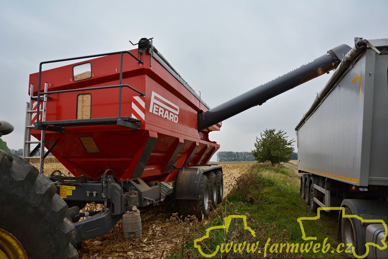

Když se tato souprava sepřáhla tak prý byl problém s praskáním střižných šroubů při zapnutí náhonu. Jak se tento problém nakonec vyřešil?
Luděk   08.02.2016 13:40:49
Já to nevím,ale nejjednodušší způsob je dát silnější šroub.smile Jinak si také rád přečtu řešení,protože silnější šroub není řešení,jen se zadělá na větší problém.....smile
Michal Horák, PERARD   08.02.2016 18:20:40
Problém byl ve způsobu spínání PTO traktoru. Zapnutí PTO tohoto Johna se chovalo dost agresivně. Zkrátka žádný plynulý rozběh hřídele, žádný cit, nic... Jednoduše ve vteřině "prásk tam na tvrdo několik set koní hlava nehlava"... Proto PERARD jezdil prvních několik dní v klasickém kolovém JD 8520, kde šlo všechno jako po másle.
Systém spínání PTO na tomto kloubáku si pak jaksi "sedl" a nyní už je rozběh jemnější. I přesto ale obsluha musí za páku spínání PTO tahat lehce a pomalu, jinak se scénář opakuje...
Tolik ode mě, coby PERARDu smile nějaké detaily řekne třeba někdo od zeleno žluté.
