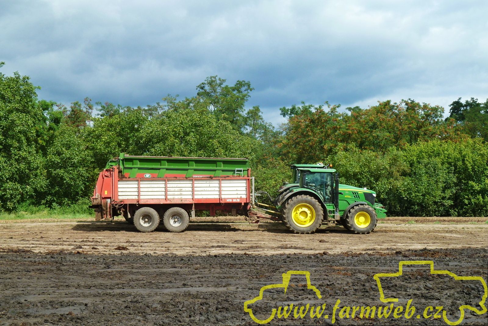

To je podle mě moc hezké srovnání velikosti v tu dobu fungl nového Bergmannu a 12 let starého "malého" výměnného systému Annaburger... Aneb délku ničím nenahradíš...smile
Honza.S2   28.12.2015 23:01:05
Dvanáct nedvanáct, to máš jedno, vždyť se u Anaburgru nic nezměnilo ne? Stránky výrobce podávají informace právě z té doby a co bylo na Agritechnice je asi tabusmile

Jakub Herot   29.12.2015 08:57:02
Hlavně se tu porovnává 20 a 24 tunové rozmetadlo to za prvé
a za druhé ten bergmann stojí na vyvyšeném místě tak to mu taky něco málo přidá.
Ale spíše by mě zajímalo co vede podnik který má 2 rozmetadla burgr + další návěsy burgr ke koupi bergmanu smile Cena nebo nespokojenostsmile A nebo se to koupilo aby to ladilo s traktorem ? smile

Stepan   29.12.2015 10:27:52
Ta fotka je zavádějící, jak si správně všiml Jakub Herot, BERG stojí výš. Mělo to jen podtrhnout robustnější vzhled BERGa.
Co bych porovnal... Na ANNU si můžu dát taky náplatky a nebo přímo zvýšenou bočnici, vše jen na zákaníkovi, takže ANNA vs. BERG mám objem totožný. ANNA umí rozmetací ústrojí s třemi frézovacími válci, takže průchod materiálu bude taky bez problému i s vyšší bočnicí. Plus BERGu je náprava víc vzadu, až neskutečně dotěžuje traktor a to i když mám hmotu už jen vzadu u rozm. ústrojí. Když není vyloženě blato s BERGem jezdím bez předku. ANNA, u dnešních strojů, toto kompenzuje standartně dodávanou zvedací nápravou. Na BERGu se mi líbí robustní pohon rozm. ústrojí kardany. Ale kdo není lempl, nezradí ho ani ANNA s řetězovým rozvodem. A jednoznačný a velký plus ANNY je rozmetací stůl. BERG zdaleka nedrobí tak rovnoměrně jak ANNA a už vůbec neháže tak daleko (do šíře) jako ANNA. A to je u rozmetadla dost podstatná hodnota, dle mě!
