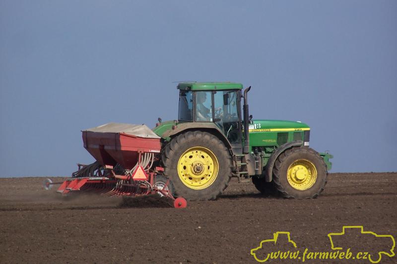

tyhle sečky jsou totálně podle mě k ničemu smile ted beru celkově ten typ ne jednotlivou značku ...jestli je dělá krom Kvernelandu ještě někdo jinej smile

Nejmíň problematický stroj na poruchy, nízké náklady na údržbu a opravy a velký výkon, pro mně docela dobré argumenty a teď ty tvojesmile

to OŤAS: ty tvoje beru,máš pravdu,ale půda musí být perfektně připravená = náklady navíc ....protože to musíš sjezdit víckrát ...já s tim sel na podzim a to rozkládání je na dvě věci,pořád skládat,rozkládat a když nebylo někde PERFEKTNĚ připraveno,tak to je jak z másla smile nic to secí ústrojí nevydrží !!! toť jen moje zkušenosti s tim smile

a ještě co se týče toho velkého výkonu,tak tažená sečka od JD 750A o zábvěru 6m např. udělá co mam zkušenost já víc ha než tohle o záběru 10m nesené a ten způsob práce s tim smile

to George8030: po prvé: treba chodiť s rozloženou smile a druhý argument: tu majú 2 takéto sejačky, tá prvá má snáď 20 rokov a všetko pôvodné, ročne sejú asi tak 1100 ha... a držia, ktorá sejačka nejde po povrchu keď je zle pripravené? Teraz sa tu nebudeme baviť o moderných... inak súhlas s Oťasom
a ako hovorí deut215, stále sa vyrábajú v Leopoldove, len si tak spomenúť názov firmy smile
a hneď aj ďalší komentár, toto v kombinácii so Zetorom 12011 40-50ha/deň, zhruba 10 hodín práce

to stehlynko: no tahle tady u nás od Kverneladnu,ale to samé zaseje ročně JEN 1000ha řepek + asi 3 000ha zrnin smile a prostě mě tady nikdo svýma argumentama nevymluvíte,že to je sečka k ničemu smile ale nic ve zlém proti vám samozřejmě!!! smile ...a já bych tohle nepsal,kdybych s tim nesel a neměl s tim zkušenosti nějaké smile

špatná proto,že se právě pokud neni perfektně připraveno,pořád s*ala smile prostě se to pole muselo sjezdit víckrát,ale to zase se vedení nelíbilo,pač si strávil víc času na tom poli a větší náklady!!! takže asi tak ...a od dva dny nebo né-li ob den si něco spravoval!!! smile a letos už pomalu dozvládala ...už tam byli na výpomoc z jiného podniku se sečkou Väderstad 9m, typ nevim smile a je tam ještě Kverneland Accord 4,5m + rotační brány a to je mnohem lepší!!! a tahle má záběr 10m a způsob přepravy jinak řešit tedy nejde,než je řešen a to skládání a rozkládání je nepraktické,než když s nějakou taženou přijedeš na pole,hydraulicky rozhodíš křídla a jedeš smile

z toho čo píšeš súdim, že máte plošné sejacie botky a nie diskové. Tak to potom je o inom tá príprava pôdy

to deutz215: jj promin to jsem zapomněl napsat,typ secích botek ...ale jak píšeš ...je mi taky jasný,že je to na vedení smile co pořídí atd. ale myslim si,že na 5000ha výměry a z toho je 1000ha řepek téměř a 3000ha zrnin,tak tahle sečka je nedostačujícísmile

To George pro 4000 ha je nedostačující jakákoliv secí mašina v jednom exempláři, pokud chceš zaset podle ATP.

Zdravim,tyhle secky jsou nahodou vyhodne,muzete s nima jezdit jednou rychleji a snadne otaceni.Jinak dobra fotkasmile

George8030, tohle je sečka pro konvenční technologie, takže pole na podzim pěkně naorat, na jaře stáhnout smykobránama a pak kompaktorem no a krásně zasít. A né tvrdit že je k ničemu. Půda se musí připravit pořádně. A když chcete velkou sečku tak si kupte Solitair nebo Amazone 12ku. Tam budete muset taky chystat jak pro Pneusejsmile
