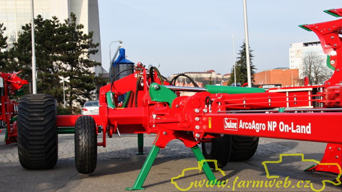

Panove muzete mi objasnit, proc ta naprava ma tak velky rozchod? Konkurence ho ma nizssiiii.....
Metallica   31.03.2014 20:36:37
Protože tohle je první náprava OnLand Pluhu, která má na sobě i tříbod, ve kterém je polonesený nápravový pluh. K traktoru se zapojuje do spodního závěsu, určeno je to pro kloubové a pásové traktory, které nejsou vybaveny TBZ.
Pankys   31.03.2014 20:37:27
Dej si do youtube.com vyhledat: CASE IH Quadtrac Gregoire Besson SPSL9 plug
Hned první video ti to třeba objasní.
Raskiss   31.03.2014 21:41:30
Ahaaa dekuji za objasneni
