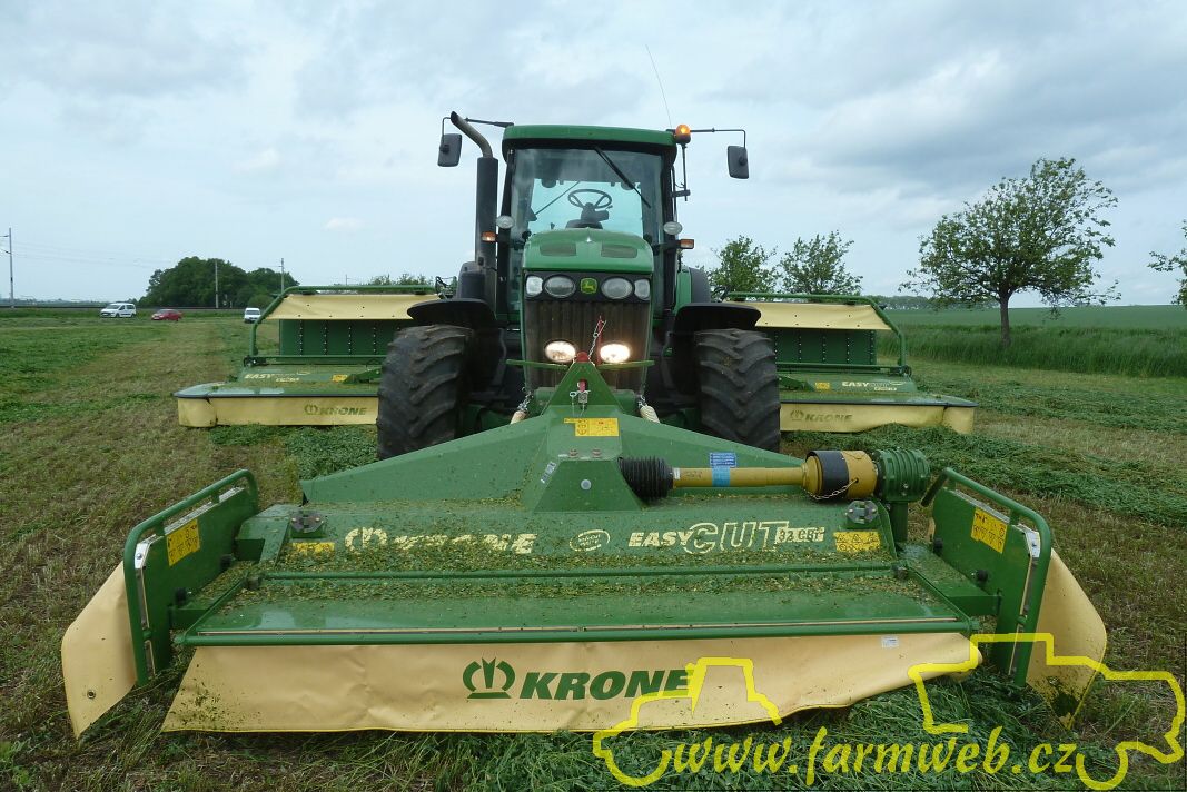

Jak je u této čelní sekačky vyřešeno kopírování nebo nějaké jištění? Když se na to podívám, tak mi to připadá jako buldozer a ne sekačka.
PYTEL   21.05.2013 21:39:21
podívej se na traktor, jsou tam vidět konce pružin, který ti tu lištu odlehčujou.... to je celý smile
roman7711   22.05.2013 22:06:52
Tak ty konce pružin vidím....Toto řešení zdá se mi poněkud nedomyslené...Ty zadní sekačky se mi jeví jako dobré, ale ten předek bych nepřál ani sousedovi smile
Jakub Herot   22.05.2013 22:18:50
My tu přední máme a jinou bych nechtěl je to bytelné/robustní lepší kondicioner jak pottinger (tu mamé zadní a ta až se bude někdy měnít tak za krone) tahame to pumou 155 i při 18 km/h nebyl žádný prodlém že by se to někde zapíchlo.... kopirování u nás je tak že ramena jsou začepovana tak že mužou chodit nahorů/dolů v rozmezí cca 5-10 cm + ty pružiny smile
