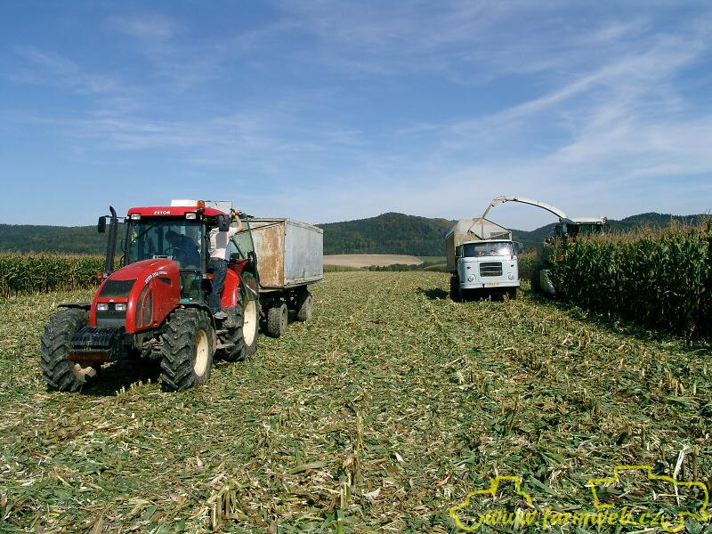

po rezacke to ma takto vypadat???
Pavel Toman   01.01.2008 10:58:59
Pokud se sklízí jenom palice, tak ano
steyr_mx   01.01.2008 11:19:29
a aky to ma vyznam ze sklizi jenom palice?
frico8   01.01.2008 11:20:17
no a čo čakaš ked sa to berie z adapterom
steyr_mx   01.01.2008 11:24:31
neni to nahodou plytvanie??? ved minimalne polovica ostane na polismile
Pavel Toman   01.01.2008 12:12:35
Na poli zůstávají celé rostliny, řezačka zpracovává pouze kukuřičné police (plus někdy se utrhne zbytek rostliny od palice výš) Moc se to neliší od sklizně kombajnem s následným šrotováním.
maclos   01.01.2008 12:15:15
Tak ono sa to líši trošku dosť.......veď tu sa reže komplet kukuričný klas, a pri kombajnovom zbere sa berie len zrno a to následne drví (mliaga).
OŤAS   01.01.2008 12:29:23
Myslím že se tenhle systém zpracování konzervovaného kukuřičného zrna včetně palic ,lupenů a zbytků rostlin nazývá LKS.
To už se tady probíralo hodně jak v komentech, tak i na foru, i přesto že výsledný produkt je trochu jiný než u šrotovaného nebo mačkaného zrna, myslím si že je toto zpracování energeticky nejméně náročné z hlediska sklizně(je pravda že u tohoto systému jsou o něco větší ztráty úletem a dopravou).
Ještě bych přivítal názor našich kraviček, co vy na to?smile
steyr_mx   01.01.2008 12:39:03
takze ide to do vaku?
Zdenek Srytr   01.01.2008 12:55:51
Může,ale i nemusí,viděl jsem obě varianty,jak do jámy,tak do vaků.
